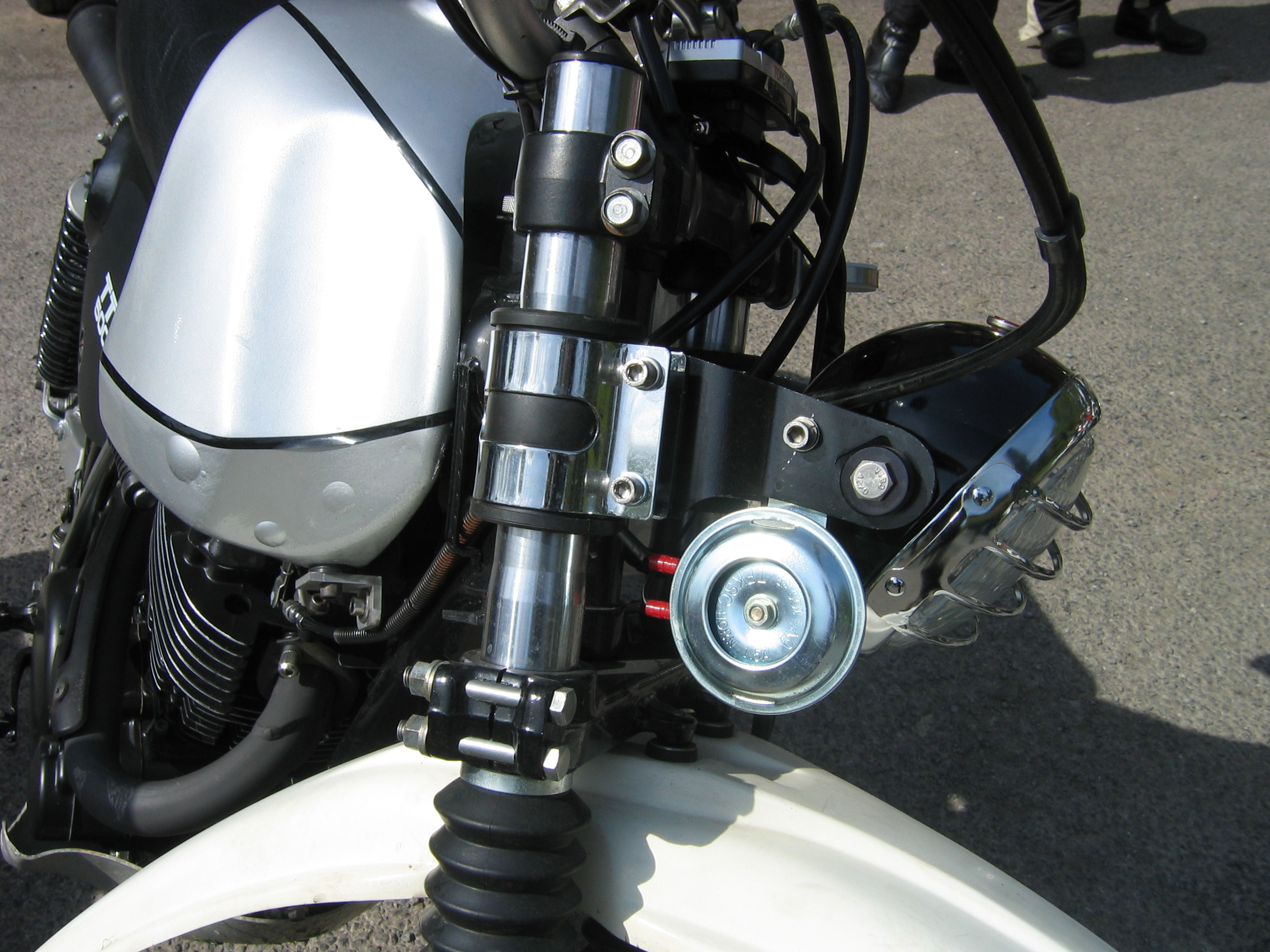

Also ich habe in Wales auf dem Treffen gerade einen lackierten Tank auf einer TT fotografiert. Der war auch von innen Beschichtet. Das wird nix. Lasst es einfach sein :D :D :D
TT Tank mit Blasen
Gruß Tom

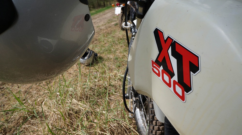

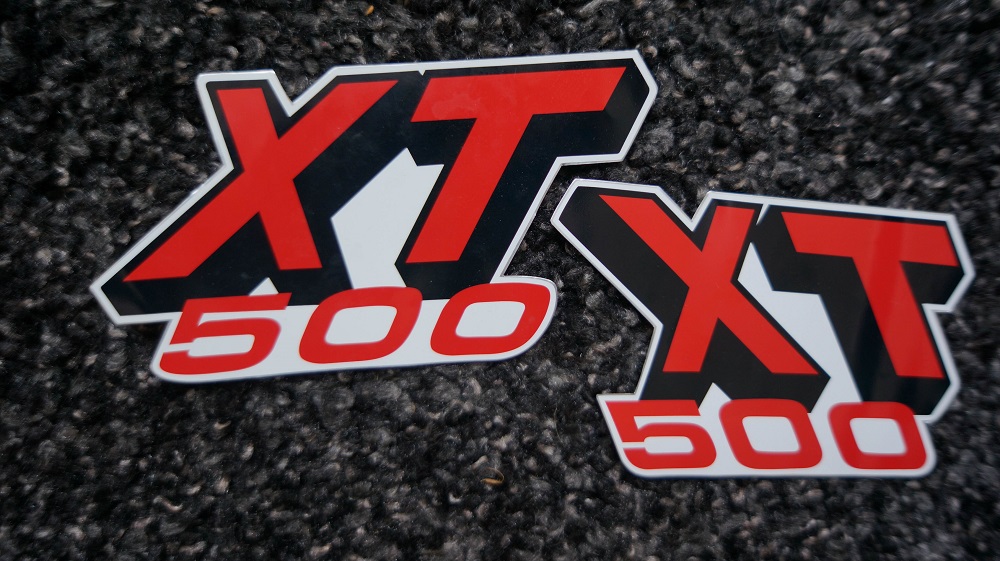

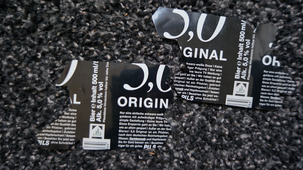

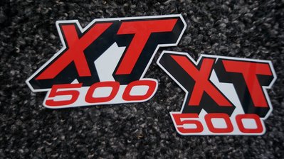

Beitragvon XTdirk » Mi Jun 08, 2016 20:47
Ich habe 2015 eine Bierdose aufgeschnitten und geglättet. XT500 Aufkleber drauf, mit Schere ausgeschnitten und dann mit einem Kleber aus dem Baumarkt auf den Tank geklebt, siehe Fotos im Anhang. Bei dem Kleber war ein Stift mit einer Aktivator Flüssigkeit, der bereitet die Oberfläche vor. Der Kleber selbst ist normaler Sekundenkleber:
http://www.pattex.de/do-it-yourself-mit ... astik.html
Jetzt nach einem Jahr hat sich der Kleber an manchen Stellen ein bisschen gelöst und das dünne Bierdosen Blech ist auch ein klein wenig wellig. Muss ich nochmal etwas nachkleben. Besser wäre ein etwas dickeres Blech als das von der Bierdose. Das Benzin gast halt trotzdem aus und sucht sich seinen Weg.
Ich hatte auch schonmal daran gedacht, die Aufkleber auf ein Stahlblech zu kleben und dann vom Tankinneren mit starken Neodym Magneten zu fixieren, könnte funktionieren.... :?: :?: :ja:
