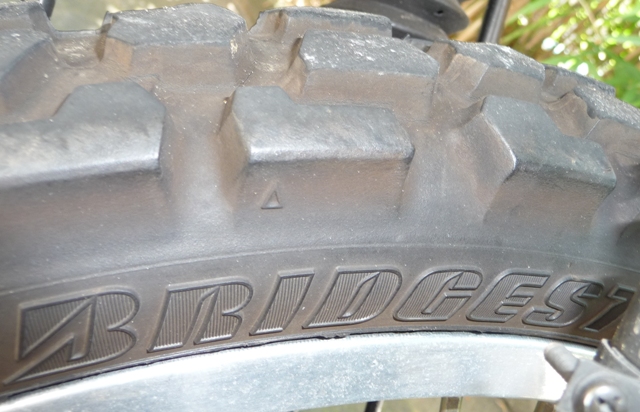

Vorne könntest Du den 90/90-21 nehmen, aber für hinten gibt es ihn nur in 17"...
Und Du fährt tatsächlich noch originale Bridgestone TW5? :eek:

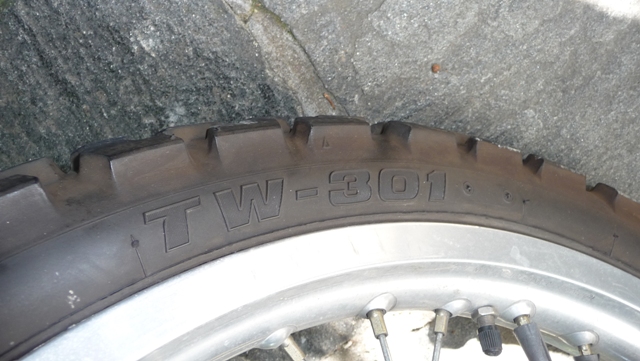

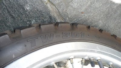

Horbo
Beiträge: 142
Wohnort: BASEL
Re: Strassenreifen für Originalfelgen
Beitragvon Horbo » Mo Mai 24, 2010 15:39
Sorry, TW-301 ist das auch noch original ? :?:
ich dachte wegen den Stollen... :wink:
Das heisst, eigentlich nicht mehr ganz meine XT. Habe eine schöne SR500 zum lernen für den Junior bereitgestellt, aaber er fährt lieber XT500. Verständlich :ja:
Ist ja auch ideal in CH ab 18 Jahren bis 25 Kw. Nichts reduziert alles original 23,8 Kw eingetragen.
Gestern Pfingstsonntag eine lange Tour, Rheinfall und zurück nach Basel auf Umwegen.
Die laufen aufgrund ihrer unterschiedlichen Reifenmischung auf den Flanken und in der Mitte schon unter modernem Hightech :wink:
Ich hatte sie auch mal drauf, fand aber die Laufleistung auch nicht besser als bei anderen...
