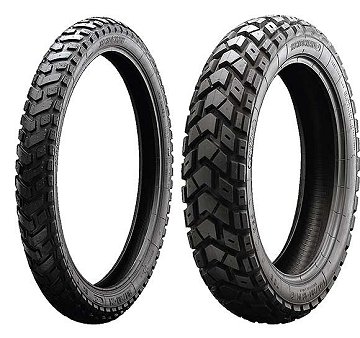

Such mal nach TKC80 und K60, der eine etwas stärker im Gelände, der andere etwas besser bei Nässe, ansonsten beides sehr gute Reifen.

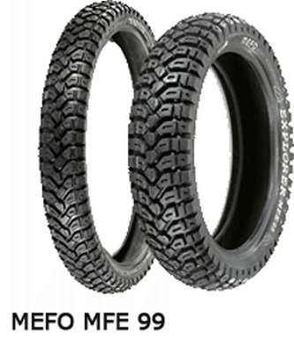

Der Mefo mfe 99 soll sehr gute km Laufleistung haben bis ca 15.000km hab ich mal irgendwogelesen aber ich weis nicht wo man den bekommt.

Der Heidenau K60 ist auch mein Favorit den ich mir demnächst zulegen werde

danke euch
für die antworten
der heidenau, könnte mir gefallen
so oder so ähnlich dachte ich mir, soll es aussehen

Ich kann dir nur zum Mefo MFE99 raten. Hält lange und gript ganz gut, im Nassen ist er gutmütig, wenn auch bei weitem kein reiner Regenreifen wie ein BT45.

wo bekommst du den Mefo MFE99 her :?:
und was kostet er denn so :?:
gruß Peter

Ich hab mir meine aus der Bucht geholt, alternativ hätte sie mir mein Reifenhändler bestellen können. Er hat mir aber vorab schon zur Bucht geraten, weil er bei Mefo keine oder nur ganz wenig Prozente bekommen hätte. Billig waren sie jetzt nicht 100%ig. Ich glaube 130-140 Euro für den ganzen Satz.
