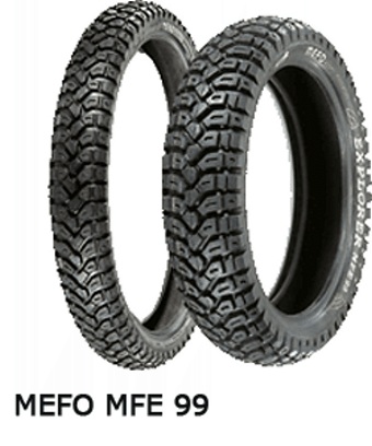

Ich kann dir nur zum Mefo MFE99 raten. Hält lange und gript ganz gut, im Nassen ist er gutmütig, wenn auch bei weitem kein reiner Regenreifen wie ein BT45.

Hi Greg
wo bekommst du den Mefo MFE99 her
und was kostet er denn so
gruß Peter
gruß Peter

Ich hab mir meine aus der Bucht geholt, alternativ hätte sie mir mein Reifenhändler bestellen können. Er hat mir aber vorab schon zur Bucht geraten, weil er bei Mefo keine oder nur ganz wenig Prozente bekommen hätte. Billig waren sie jetzt nicht 100%ig. Ich glaube 130-140 Euro für den ganzen Satz.
