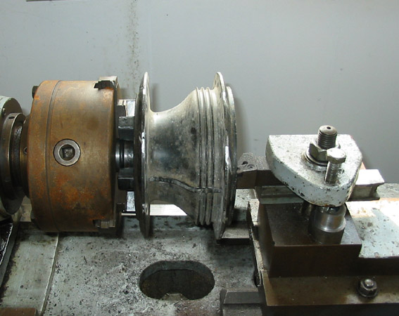

Übermaßradlager HiRe
Hi Dean, ei logisch, machmer gleich...
Vorab: Radlager original war ein 6203 RS mit 17/40/12mm,
Das einzubauende Radlager hat Longlifeabdichtung, heißt 6303 2RS und hat die Maße 17/47/14.
Du mußt also kaufen: 2 Rillenkugellager 6203 2RS und ein Rillenkugellager 6303 2RS. Die Bezeichnung "2RS" heißt, daß es beidseitig abgedichtet ist. Diese Lager sind heute billiger (und besser) als die einfachen Ausführungen, aufgrund der Preis-Menge-Relation. Ich lasse Dich die Radlager deshalb vollständig ausbauen und erneuern, weil beim Bearbeiten des Lagersitzes Späne in die verbleibenden Lager gelangen würden.
Rad so ausspeichen, daß die Speichen ggf. wiederverwendet werden können.
kettenradträger komplett abbauen.
Alle Radlager passungsschonend ausbauen, auf Abstandshülse achten, nicht verlieren und (später nicht vergessen)
Nabe ordentlich reinigen ( Kaltreiniger, Dampfstrahler. Ggf. zum Lackschutz ein Handtuch unter die Nabe legen beim Strahlen)
Fasenlosen Innendrehmeißel x- und y-seitig "einrichten".
Fasenlosen Innendrehmeißel für Bremstrommeldurchmesser ebenfalls einrichten
Meißel wegfahren
Nabe mit Innen- oder Außenbackenfutter je nach Maschine oder Güte des Nabenaußendurchmessers kettenradträgerseitig so spannen, daß sie "rund" läuft.
Meßuhr an gegenüberliegenden Nabendurchmesser außen messen lassen.
Meßuhr Rundheit der Bremstrommel messen lassen.
Meßuhr abbauen
Mit Innendrehmeißel Maß am "alten" Lagersitz in Axialrichtung abnehmen.
2,1 (!) mm in der Lagersitztiefe abnehmen und eine Preßpassung für 47er Lagerdurchmesser drehen (46,95mm, öfters messen (aber nicht mit Meßschieber), wenn Du es selbst drehst).
Wichtig ist hierbei, daß der Meißel keine oder nur eine sehr kleine Fase hat, damit der Montageradius des Lageraußenkäfigs nicht an der Fase des Lagersitz aufsitzt und die axiale Lagerbaugruppenlänge somit verfälscht werden würde. Das hätte nämlich bei angezogener Radachse den Effekt, daß Druck auf die Lagerkugeln ausgeübt wird und dann klemmt ´s.
Bremstrommel bei Bedarf "einen Hauch weit ausdrehen". Wegen dem größeren Durchmesser nehme ich bei solchen Aktionen einen größeren Meißel wegen der Schwingungen. Meißel soll auch keine Fase haben, damit der Bremsbelag nachher in ungünstigster Belagseinbaulage nicht in axialer Richtung anliegt und die Bremskraft vergeudet.
Beim Ausdrehen der Bremstrommel wirkllich sehr sparsam sein, 1/100-mm-Bereich. Gerade so, daß es rundum trägt. Jede Vergrößerung des Durchmessers führt so einer erforderlichen Nachbearbeitung von Bremsbelägen bei deren Einbau, weil der Belag dann im Neuzustand nicht umfassend trägt.
Nabe ausspannen.
Meißel wechseln.
Ggf. Spannbacken wechseln
Lagerabstandshülse ordentlich einspannen und in der Länge um 2,0 mm verkürzen.
(Kettenradträger in akzeptablen Zustand?? Dann sei froh. Dessen Instandsetzung ist nämlich ein Jenseitsge"amsel" und das kann man nicht so kurz beschreiben.)
Nabe ordentlich von Spänen säubern.
Drehmaschine und Arbeitsplatz säubern.
Frohen Mutes nach Hause gehen und den günstigen Moment abwarten, wenn der Backofen länger unbeobachtet ist. Kleine Radlager in Kühlschrank, das große ins Eisfach. Ggf. Lebenspartnerin zum Einkaufsbummel schicken. Backofen 140°C und Radnabe rein. Lagerabstandshülse bereitlegen und nicht vergessen. Arbeitshandschuhe und Schraubendreher bereitlegen, Zwei Tassen Cappuccino machen. Eine Tasse trinken.
Wenn heiß genug, Nabe aus dem Backofen auf Handtuch auf der Küchenarbeitsplatte und Radlager aus Kühlschrank. Zuerst die beiden kleinen Lager in deren Sitz fallen lassen. Kurz warten, bis sie warm geworden sind und montagefest sind, dann Nabe umdrehen und Lagerabstandshülse einsetzen. Dann das große Lager in den Sitz fallen lassen. Mit Schraubendreher die Lagerabstandshülse ggf. richtig positionieren. Der Trick war nun der, daß durch das Eindrehmaß von 2,1 mm das Lager auf der Lagerabstandshülse aufsitzt und in keinem Fall Axialdruck auf die Lagerkugeln ausgeübt wird. Die Axialkräfte wirken nur über die Lagerinnenringe. Könnte zwar sein, daß die Japaner das auch schon eingerechnet haben, aber ein zehntel mehr macht nichts und ist auf jeden Fall auf der sicheren Seite.
Solltest Du beim großen Lager nicht schnell genug gewesen sein oder sonstwas dazwischen gekommen sein (Erstaunliche Fragen seitens der Schwiegermutter, Einkaufsbummel war auf einen Sonntag gelegt o.ä.), kannst du die Nabe mit den Vormontierten Lagern wieder in den Backofen tun und nach dessen Wiederaufheizen das große Lager einbauen. Sollte es sonstwie zu mechnaischen Komplikationen kommen, immer nur auf den Lageraußenring klopfen, unter Zuhilfenahme einer "Nuß". Und mit dem nötigen Gefühl. Nie auf den Innenring eines außengepreßten Lagers Druck ausüben.
Nabe abkühlen lassen, Cappuccino trinken. Backofen reinigen, Fenster öffnen, Ausrede bereithalten. Demnächst Rad einspeichen.
Falls gewünscht, Einspeichtricks erfragen.
edit: Das waren so die Schritte für Dich und so wie ich es mit einer bulgarischen 2meter Drehbank gemacht habe.. Solte der Dreher irgendwo anderer Meinung sein oder Dir etwas anderes vorschlagen, hör auf ihn. Ein Facharbeiter kann heute mehr als die meisten seiner Chefs und kennt seine Maschine am besten.editend und Abendgruß
