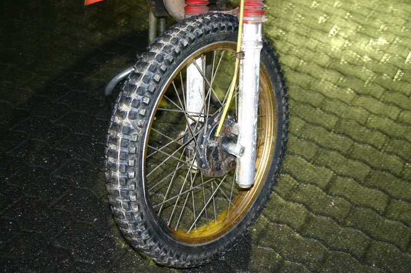

Zur Gabel: Fragt sich erst einmal, welche YZ Gabel du im Auge hast. Die frühen (ich glaube bis '80) haben 38 mm Standrohre, die späten 43 mm. Ich kann nur über die 38 mm Gabel referieren: Im Prinzip gleicher Aufwand wie beim Umbau auf 550er Gabel:
in 550er oder YZ Brücke den XT 500 Lenkdorn einpressen (habe hier schon gelesen, dass man auch die O-Brücke auf 38 mm aufspindeln kann). YZ Brücke hat weniger serienmäßige Befestigungsoptionen (z.B. für Armaturen etc.), sieht dafür natürlich "cleaner" aus. Ich finde den einen oder anderen vorhandenen Gewindeausleger ganz brauchbar - man weiß ja nie. Vorderrad: Die YZ-Duplex-Nabe inklusive aller YZ Teile (Radachse etc.) passt natürlich in die Gabel. Die Nabe wird man auch mit einem XT Felgenring verheiraten können, OEM Speichensätze gibt´s noch. Sonstige Anpassungs-Konsequenzen: kein Tachoantrieb mehr, der Bremszug muss natürlich länger bzw. der von der YZ verwendet werden, und dann die Höhe ...

jau, da muß ich nochmal nachhören obs die 43er oder 38er ist...
Hab halt n gutes Angebot bekommen für nen kompletten Vorbau mit Rad - das wär ja was für ne anständige Crosse...

So auf dem Bild sieht es ehr nach Ø 38 aus.
Kamann anpassen: http://site.nico.free.fr/xtherve-beziers.htm
