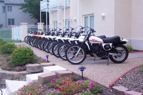

In diesem Fall bist Du aber auf der sicheren Seite, der Verkäufer ist absolut seriös und weiss wovon er spricht, ich hatte mehrfach Kontakt mit ihm!
Hier ein Bildchen seiner Sammlung

@ matthias: DU kennst Leute !!!!
bei mir siehts übrigens ähnlich aus!!! fast alle meine Mopped haben auch kein Licht, oder Blinker
.....beneidenswert der Junge - ehrlich !!
