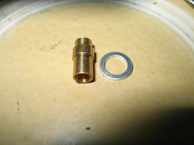

Beitragvon Lippi » So Feb 06, 2011 21:29
moin,
ich muss den fred mal abstauben...
habe heute den keyster -kit verbaut und noch etwas über. zum einen eine u-scheibe und zum anderen eine messinghülse siehe bild. kann mir jemand auf die schnelle sagen, wo die teile am vergaser hingehören?
thx
lippi
PeJo
Beiträge: 1578
Wohnort: Oberachern
Re: Vergaser Reparaturkit
Beitragvon PeJo » So Feb 06, 2011 21:45

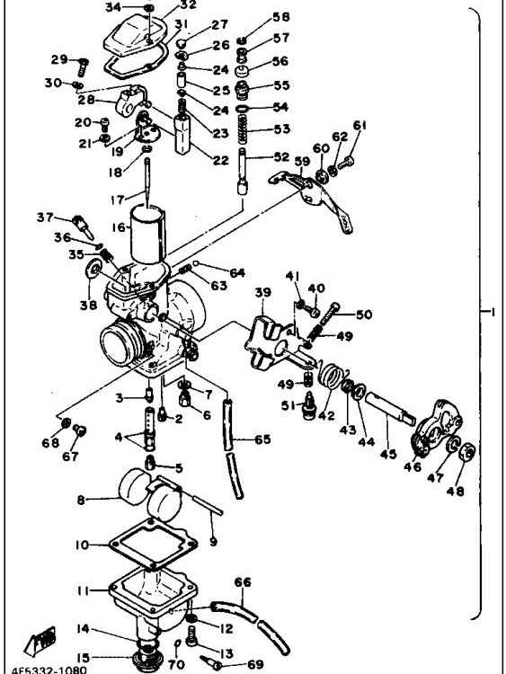

Hallo lippi
du meinst das Teil Nr 3 und 68
gruß Peter
Lippi
Beiträge: 1100
Wohnort: bei bremen
Beitragvon Lippi » Mo Feb 07, 2011 8:09
danke für die schnelle antwort :-)
