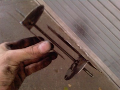

Ich hab mir mal etwas Mühe gemacht und einen Supertrapp-Auspuff, der eigentlich an eine Husquarna gehört, an die XT angepasst.
Nur ist der mit der Anzahl Scheiben, die zum guten Motorlauf mindestens reingehören noch viel zu laut - bei 3 Scheiben dürfte die Lautstärke angemessen sein, aber dann kommt der Motor nicht mehr auf Touren, 5 Scheiben gehen grad so, Motor ist gerade so am lostuckern aber die Lautstärke wird schon enorm hoch... bei 7 Scheiben gehts ab wie Sau, aber jeder Ordnungshüter würde mich auf der Strasse verhaften.
Frage an die Supertrapp-Spezialisten: Wie ist das mit dem XT-Trapp, ist der besser anpassbar?
Ich hab jetzt erst diese Konfigurationen ausprobiert, werde noch alles dazwischen abchecken, aber irgendwie kommt bei humaner Lautstärke nix mehr aus dem Motor.....

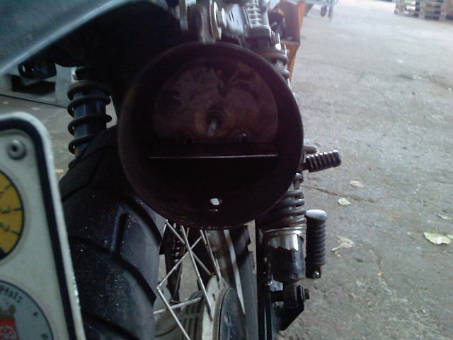

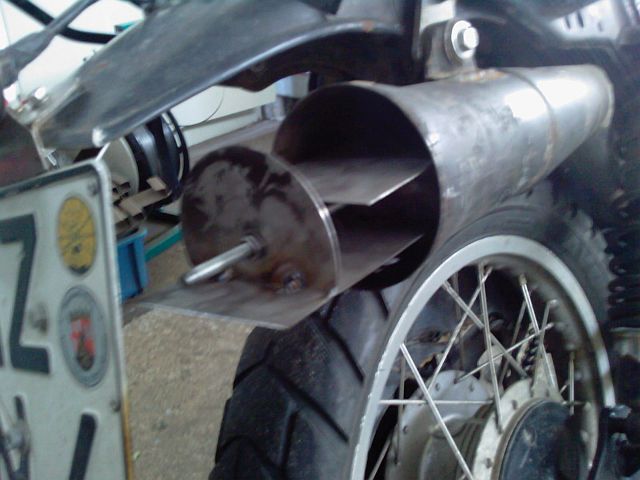

Hab nen DB-Killer gebaut, praktisch zwei Prallbleche und einen durch Bleche entstehenden Kanal, Klang kann sich hören lassen, Lautstärke auch... fing nur nach 10km an zu klappern weil´s nicht so gut fixiert ist.
Ich arbeite dran! ;-)

Was überall gilt , ist , daß Puffvolumen oder Lärm die beiden einzigen Möglichkeiten sind eine vernünftige Leistung zu bekommen. Die meisten Nachrüstpuffs sind um etliches zu klein und somit nur noch mit unbefriedigender Leistung oder infernalischem Radau zu fahren. Die Trapps gehorchen genau dieser Physik...
Leider ist der XT-Puff kein Wickeltopf , sondern besteht eher aus Tiefziehteilen. Das macht den Nachbau wg. der Werkzeugkosten teuer.
