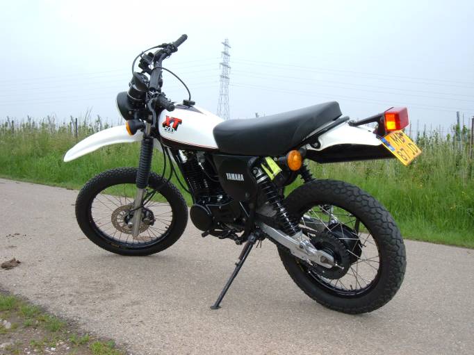

Ich kann die XT350 Gabel empfehlen. Das ist die einfachste lösung weil die Gabelholme einfach in die XT500 Gabelbrücke passen. Das einzige das angepaßt werden muß ist ein 5mm Buchse an beide seiten des Rades und zwei 5mm Buchsen zwischen die Gabelbeine und die Bremszange damit die Bremszange wieder mitten über die Bremsscheibe sitzt.
Die XT350 Gabel ist ein bisschen langer also brauchst du auch längere Federbeine hinten (390mm)

....ja ich kann wieder die DR 350 Gabelgebetsmühle anwerfen
Aufwand geringer als XT 350 Gabel, bessere stabilere Gabel, bessere Bremse - es werden aber mind. 390er Federbeine benötigt.

Nachdem ich einmal 350er und einmal 600er XT-Gabeln eingebaut habe kann ich eigentlich nur die neuere XT600 (3TB u.ä.) empfehlen!
Die 350er war bei mir so wackelig, obwohl ich sie "tiefergelegt" hab und somit auch mit den Originalstoßdämpfern gut zurecht komme, daß mein TÜV-Prüfer auf einen Gabelstabilisator bestand (zurecht, wie ich im Nachhinein finde!).
Die 600er Gabel gibt es auch relativ günstig bei ebay, sie hat die bessere Bremse und ist stabiler als die 350er Gabel.
