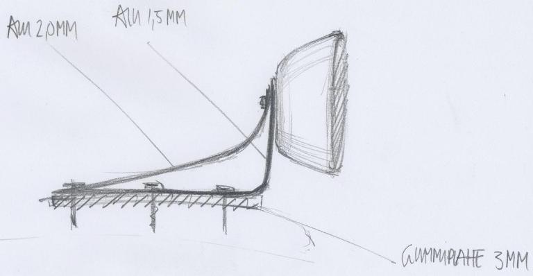

Gerade hab ich mal Aluteile zusammengesucht und mir ein Halterkonstrukt ausgedacht, möchte hierzu gerne die drei schon gebohrten Löcher von meinem GS Rücklicht verwenden.
Wie unten zu sehen hatte ich mir das gedacht :oops:
Möchte dann alles schön schwarz lackieren und daher schon vorher mal die Erfahrenen von euch bei solchen Konstrukten erfragen. Ob das wohl funktionieren wird?! (in Bezug auf Vibrationen und "Rumgewackel")

Beitragvon sven » So Mai 11, 2008 13:09
Hallo Hans!
Wichtig ist vor allem die 2mm Strebe, ohne die bricht das 1,5er Mat
recht bald in der Biegung... Die Geschichte mit der Gummimatte ist
insofern nicht optimal als daß du die Schrauben dadurch nicht richtig
festziehen kannst. Da würde ich dir eine Konstruktion wie serienmäßig
an der Batteriekastenhalterung oben zum Rahmen hin (oder am Luft-
filterkasten) empfehlen.

Beitragvon xthans » Di Mai 13, 2008 14:26
Hi Sven,
danke für den Tip, werde mir das Konstrukt nach Feierabend mal ansehen.
Wäre es evtl besser von vorne herein ein stärkeres Materal als 1,5mm (hätte ich schon daliegen) für den Halter zu verwenden?

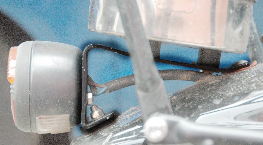

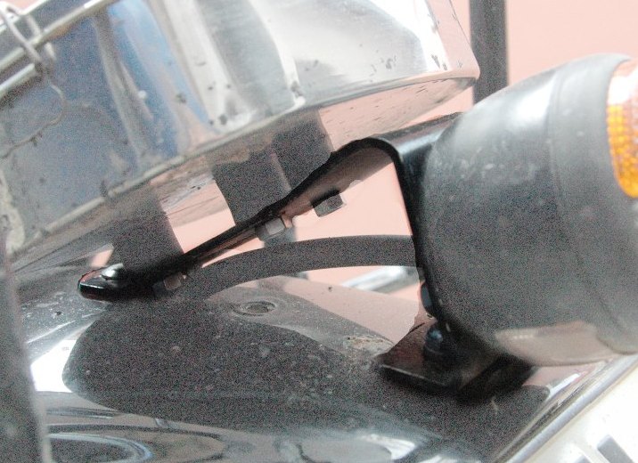

Beitragvon YAMAHARDY » Di Mai 13, 2008 15:37
Ich schließe mich dem Uwe an! Ich habe damals auch so ein Ähnliches Rücklicht von Honda an den Originalhalter gebaut! Brauchte nur links und rechts ein Langloch feilen , fertig! Ich mach heute Abend mal ein Foto davon und stell es hier rein! Warum willst du es ganz in Rot haben? Oranges Bremslicht sieht doch gut aus und ist bei den Älteren Baujahren erlaubt! Gruß Hardy
xthans
Beiträge: 15
Registriert: Mo Jul 23, 2007 12:02
Beitragvon xthans » Di Mai 13, 2008 18:09
Hm, eher ungern!
Habe einen nachgebauten Kotflügel und in dem sind bis jetzt nur Bohrungen für das "kleine" Kedo-GS Rücklicht!
Dieses kommt aufgrund der schlechten Qualität weg!
Wollte ungern weitere Löcher hineinbohren, daher bin ich auf diese Lochabstände angewiesen und ein neues Konstrukt bietet sich an.
Grüße, Hans
Fidi
Beiträge: 806
Wohnort: Bonn
Beitragvon Fidi » Di Mai 13, 2008 18:22
Hallo Hans,
so wie du es gezeichnet hast und die Position die du gewählt hast,
ist für die Nummernschildbeleuchtung eher ungünstig (TÜV).
Auch hier für spricht im Grunde der original Halter, und für
Löcher die übrig sind gibt es ne ganze Reihe eleganter Lösungen.
Viel Glück Fidi

Beitragvon YAMAHARDY » Mi Mai 14, 2008 1:43
Hallo Hans, was hast du denn für Probleme mit deinem GS-Rücklicht? Bei mir halten die seit über 5 Jahre an allen meinen XT´s, ich habe meine GS-Rücklichter allerdings von Louis! Hier die versprochenen Fotos von einem kleinen Rücklicht am Originalträger! Damit hast du gleichzeitig eine Kennzeichenbeleuchtung und brauchst dir über einen Kennzeichenträger keine Gedanken machen! So sollte dein Rücklicht von Staufenbiel auch passen! Ach und noch was: halte mal einen Original Rücklichtträger an deinen Kotflügel, dann siehst du das er alle Bohrungen vom GS-Rücklicht verdeckt! Gruß Hardy Bild Bild

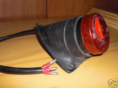

ingo
Beiträge: 1382
Wohnort: Nienburg
Halter für Treckerrücklicht: Bilder
Beitragvon ingo » So Mai 18, 2008 17:04
Hier noch mal zwei Bilder zum Treckerrücklicht-Halter:
