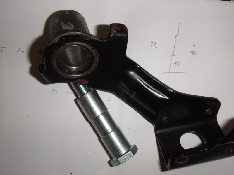

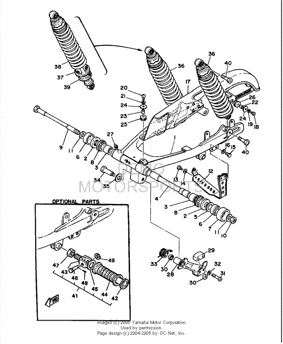

Was sind das für Teile (Nr. 30) bei der Welle für den autom. Kettenspanner? Die fehlen bei mir. Wo bekommt man sie her?

ich habe dort (Teil 30) Distanzscheiben aus Messing eingebaut um das Spiel auszugleichen. Funktioniert seit langer Zeit wunderbar.
Beiträge: 7161
Beitragvon Frank M » Mo Mär 10, 2008 15:25
das ist der eher lachhafte Versuch den Bolzen gegen Eindringen von Wasser durch zwei Dichtungen (30 = Oil Seal) zu schützen. Die zerreibt es recht zügig und dann sind sie weg. Gelegentlich neu gefettet hält die Kunststoffbuchse im Spannerauge genauso lange (oder genauso kurz).
KUNSTSTOFFBUCHSE?????????
Habichnich......sehichnich.......scheißndreck......und nu ?

Da ist keine Kunststoffbuchse, oder?
Hab eine S mit 50000km zerlegt und die "Oilseals" waren in bester Verfassung, ob man sie wirklich braucht, keine Ahnung...hab sie wieder eingebaut.
Könnte mir allerdings vorstellen, daß sie als Ersatzteil schweineteuer sind.

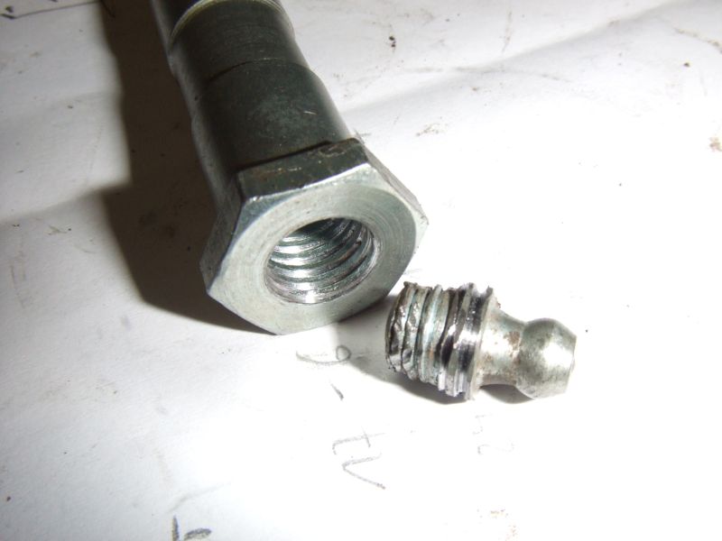

... naja, teuer sind se... ca 8€ für beide. habe gerade den spanner neu ausgebuchst und den bolzen mit einem schmiernippel versehen (nicht schön, aber eingeklebt hält das). die originalversion hat 25jahre gehalten. mit schmiernippel sollte das für die ewigkeit sein ;-)
in den langen Spannerarmen der frühen Modelle ist ein Kunststoffbuchse drin (evtl. sogar Teflon, eher nicht.)
