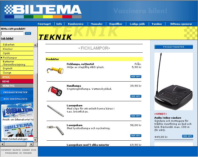

...und XTömchen hatte im letzten jahr soone olle Dose Schweden Motorlack aus seinem lieblings spielzeug markt in Schweden. www.biltema.se
Hey, und der hält richtig gut.... Die sind da oben aber auch noch ein wenig verstrahlter als wir nach Tchernodingsda... vielleicht ist das der grund...

"Ficka" heißt Tasche auf schwedisch.
Mein Bruder und ich waren vor einigen Jahren in Schweden auf 'ner Party und die Mädels haben
sich die ganze Zeit über Handtaschen unterhalten und wir uns schon ein Loch gefreut...
Später musste ich meinem Bruder zwecks allgemeiner Belustigung (mehr war das nicht) noch die Gitarre stimmen
(Schwedens berüchtigter Selbstgebrannter), obwohl ich eigentlich überhaupt kein Plan davon und mindestens genau so einen sitzen hatte.
So voll wie wir nachher waren, war logischerweise auch nix mehr mit "Handtasche".
Zu guter letzt sind wir dann noch wie die Lemminge nacheinander in deren Gartenteich gelatscht (bis zum Kopf weg).
Gelungener Abend, lachen wir immer noch drüber...
