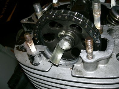

ich bin gerade dabei meinen Motor in Einzelteile zu zerlegen, da ihn die letzten 20 tkm mit 45 PS doch etwas beansprucht haben.
Motor ist raus, Zylinderkopfdeckel ist ab, und jetzt krieg ich die Schraube vom Nockenwellenzahnrad nicht ab. Gegen Kompressionsdruck, und Ventilfederdruck geht garnichts. Dann habe ich mal einen Schraubendreher durchs Zahnrad gesteckt. Der hat mir zwar, trotz 4 Lagen Gummi drunter, eine leichte Druckstelle in die Dichtfläche gedrückt, aber die Schraube hat keinen Mucks getan.
Kennt da jemand einen Trick? Das Werkstatthandbuch verrät da nix.

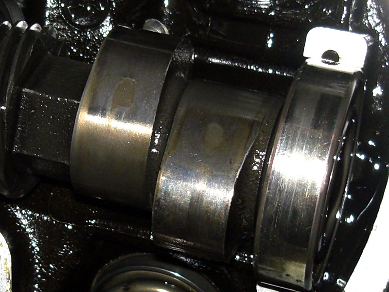

Achja, die Nockenwelle schaut auch nicht mehr so gut aus. (Siehe Fotos) Kann man sowas wieder neu beschichten? Es hat sich noch nicht so richtig reingearbeitet, aber die Hartchromschicht ist halt runter.

Die Nockenwelle hat eine Schlüsselweite, die man auch benutzen solte. Die Zentralschraube freut sich, wenn man sie mit dem Föhndi etwas stärker erwärmt, damit der Loctite nachlässt.
Neubeschichten ist nicht möglich, da keine Schicht drauf ist, auch kein Hartchrom.
Man könnte sie auf einen kleineren Grundkreisdurchmesser schleifen lassen, und ihr dabei sogar ein kleines Tuningprofil verpassen...

Ich Hirn! Da ist ja ein Sechskant drauf! Eine halbe Stunde fummel ich an dem Ding herum und jetzt sehe ich ihn erst. Danke Fabi!Hi Felix,
die Nockenwelle mit einem 24er Schlüssel (oder war`s ein 27er?) festhalten und dann die Kraft des Schlagschraubers nutzen!
ist übrigens ein 24er...

Hallo Hans,Auweh.
Heißluftfön probier ich morgen mal aus. Jetzt wo ich den Sechskant auf der Nockenwelle erkannt hab, kann ich ja auch anständig gegenhalten.
Mmh, die ist schon geschliffen. Und der Motor den ich jetzt aufbauen will soll mal wieder ein paar km länger halten. Da wollt ichs nicht übertreiben mit dem tunen.Neubeschichten ist nicht möglich, da keine Schicht drauf ist, auch kein Hartchrom.
Auspolieren bringt wohl nix, dann würde an der eh schon belasteten Stelle nochmehr Material fehlen.
Gibt es denn nicht auch beschichtete Nockenwellen?

wenn die Nocke ein bisserl angeschliffen ist, dann sehen die Kippler meist schon schrottreif aus. Da Du sie uns vorenthalten hast, ist für mich die Nocke noch aufpolierbar. Dabei wird kaum Material abgetragen, aber die Rauhigkeiten etwas geglättet um die Kippler nicht zu massakrieren.

Was hat sie denn für einen Grundkreisdurchmesser?Mmh, die ist schon geschliffen.
Normal wär 32,2. Nochmal Schleifen geht bis ca. 31, aber nur für Originalprofil wenns nicht weit fehlt. Deine Welle sieht aber schon etwas schlechter aus. So teuer sind neue Originalwellen nicht, das hält dann auch, (wenn die Kipphebel neu sind...)
Nein, so ohne Weiteres von der Stange nicht. Originalwellen sind entweder induktiv Gehärtet, oder Nitriert. Das sorgt Beides für harte Oberfläche. Die Fa. Megacycle in USA schweisst eine mehrere mm dicke Schicht auf alte Wellen mit was speziell lauffreundlichem auf, allerdings nur für Frisierprofile.Gibt es denn nicht auch beschichtete Nockenwellen?
Nitrierte Wellen nachträglich noch Beschichten ist so eine Sache, eigentlich erstmal überflüssig, und dann auch nicht ganz leicht. Sowohl wegen Grauguss, als auch wegen nitriert...

Auch wenn (oder gerade weil) der thread schon älter ist, danke für den Tipp mit dem Föhn. Das hat es heute gebracht, nachdem ich jetzt 2 Abende darüber nachgedacht habe, was ich der blöden Schraube noch antun kann.
Der Sechskant auf der Nockenwelle scheint mir übrigens zöllig zu sein. Der 15/16-er passt am besten drauf

Aber eine Frage habe ich dann doch noch. Was macht die Wärme mit dem Loctite? Bei welchen Temperaturen gibt das ungefähr auf?
Ich hatte vorher auch schon mal drauf geföhnt, aber da hatte sich nichts bewegt. Vielleicht etwas zu zaghaft. Nach der viel-hilft-viel-Kur ging die Schraube dann ganz leicht auf. Allerdings muss ich jetzt auch mal schauen, ob das Kugellager hinter dem Ritzel jetzt noch Öl hat...

Re: Steuerketten-Zahnrad von der Nockenwelle lösen
"Mittelfest" hält bis 150°, "hochfest" bis 200 Grad.
Da muss man jeweils noch etwas drüber.
Der Trick (die Schwierigkeit) ist das quasi punktfärmige Einbringen der Wärme in die Schraube.
- Beiträge: 6444
Man muss garnicht drüber, denn die Festigkeit nimmt schon lange vorher soweit ab, dass man die Schraube mit etwas weniger Gewalt aufkriegt.
Ich geh mittlerweile mit einer kleinen Gasflamme auf den Schraubenkopf, um die Nockenwelle nicht so aufzuheizen. Sowas da:
http://de.rs-online.com/web/p/gasbrenner/0467450/
Das Kugellager solltest Du eh präventiv wechseln.
