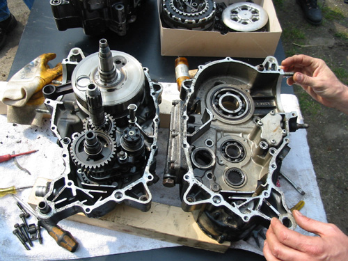

Beitragvon XTom » Mo Nov 12, 2007 17:26
Hallo WorkShopler,
am Samstag ist es schon soweit, daher will ich mich nochmal kurz zu Wort melden.
Wenn Ihr einen geschlossenen Motorblock mitbringt, dann sollte ja alles drin sein. Die einzigen Teile, die man dann neu nimmt sind die Dichtung:
90430-09121 GASKET
und die Unterlegscheibe auf der Antriebswelle:
168-17428-01-05 SHIM 2 (0.5T)
Wenn dann nichts kaputt ist, kann man alles wieder zusammenbauen.
Wenn Ihr aber einen zerlegten Block als Sammelsorium mitbringt, dann ist es wichtig auf ein paar Kleinteile zu achten.
Z.B. die Passhülsen. Da gibt es bei der XT ein Teil, das hat die SR gar nicht:
583-15317-01 SPACER, engine mount
93210-12095 O-RING
Das ist eine Passhülse mit zwei O-Ringen an der hinteren oberen Motorhalterung.
Und es wäre auch gut, wenn Ihr die Schaltwalzenarretierung mitbringt. Sie sitzt unten am Motor ... die große Schlitzschraube mit der Papierdichtung:
1J7-18547-00 STOPPER, cam
90501-10062 SPRING, compression
90149-14031 SCREW
137-15353-00 GASKET, drain
Hm ... ansonsten ... die großen Bauteile werdet Ihr schon nicht vergessen.
Da wir nicht genug Montageständer haben werden, wäre es gut, wenn Ihr Euch vielleicht zwei Reststücke Dachlatte mitbringt. Etwa so 30 bis 40 cm lang.
Wenn noch fragen sind mailt mich an, noch können wir bei KEDO etwas bestellen.
Ach ja ... wollen wir denn am Abend grillen oder lieber ein paar Pizzen bestellen???

so, nun ist er schon wieder vorbei, der WorkShop.
Es war wieder sehr lustig und informativ.
Teilnehmer waren:
- Wolle aus Wesel
- Hamburger Jung
- Supersonic
- Siggi vom Hamburger XT500 Stammtisch
- und Newcomer, wobei er seinen eigenen WorkShop gemacht hat.
(hat einen aus eBay-Einzelteilen zusammengesetzten Motor eingebaut und angeworfen!)
Zunächst mußten wir Wolles Motor erst noch zerlegen ... und natürlich Frühstücken.
Dann haben wir vier Motorenblöcke zusammengesetzt.
Natürlich wurden alle Zahnräder und Kurbelwellen vorher einer Sichtprüfung unterzogen. Außerdem mußten fast alle Kurbelwellenlager gewaschen werden, einige sogar getauscht.
Bei einem der Motoren war nach dem Zusammenschrauben das Getriebe so schwergängig, dass wir ihn wieder geöffnet haben. U-Scheibe (shim 0,5) zu dick? Wir haben das nicht mehr herausgefunden, es war schon 20.00 Uhr. Und wenn man bedenkt, dass wir um 10.00 Uhr schon angefangen haben, und der arme Wolle da schon über 400km gefahren war ... und das auch noch zurück fahren wollte, haben wir Schluß gemacht.
Ganz klasse war auf jeden Fall, dass Siggi seinen Elektrogrill mitgebracht hatte und wir so schön mal schnell zwischendurch ein paar Würstchen verdrücken konnten.
Ich möchte mich ganz herzlich bei allen Teilnehmern bedanken und freue mich auf den nächsten WorkShop.
Schöne Grüße aus Hamburg
Du hast keine ausreichende Berechtigung, um die Dateianhänge dieses Beitrags anzusehen.
Beiträge: 2545
Beitragvon XTom » So Nov 18, 2007 13:14
... und ich war natürlich auch dabei!
