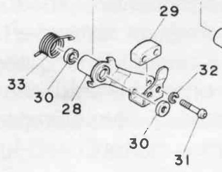

Moin liebe Leute,
kann mir jemand mal etwas zu den beiden Scheiben / Distanzhülsen oder was das nun sein sollen, sagen ? (im Bild jeweils die Nr. 30)
Sind die aus Kunststoff oder wie oder was ?
Ich hab sowas nicht bzw. es fehlt bei meinem Moped, aber im Bucheli sind da 2 Teile zu sehen.
danke
Michael
danke
Michael

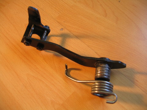

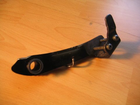

Den, der das gemacht hat kenne ich nur unter dem Spitznamen "Wolle", kommt irgendwo aus Richtung Pott/Niederrhein. Man trifft sich so 1, 2 mal im Jahr auf den SR/XT Veranstaltungen hier im Süddeutschen. Zur Jahresfete der IG Schwabeneintopf ist er in den letzten paar Jahren jedesmal gekommen. Beim nächsten Treffen muss ich ihn wirklich mal nach seinem richtigen Namen fragen
Den Nippel hat er schräg von der Seite ohne Feder gesetzt, wenn ich mich recht erinnere. Aber ich schau mal, ob nicht ein anderer von den Schwabeneintöpflern seine Adresse hat. Dann schreibe ich ihn wg. Bildmaterial an. Kann aber ein bisschen dauern.

Moinsen,
also was xmike da zeigt ist ab 1980
und das Ding von Seefredo ist 1977 bis 1979.
Die Nr. 30 bei xmike sind tatsächlich Wellendrichtringe,
aber da die Kettenspanner immer so ausgelutscht sind, sind die Wellendichtringe auch egal. Da Fett hat genug Platz um zu entweichen.
Die Idee mit der Bohrung und dem Schmiernippel finde ich super,
macht aber nur bei noch guten oder neuen Teilen Sinn.
Bei den ausgelutschten würde ich sagen, dass man einen dünneren Bolzen nimmt .... den mal wohl drehen muß, da er ja auf einer Seite für das große Loch dicker sein muß, und dann ne Buchse in den Kettenspanner.
Oder?
Man könnte den Original-Bolzen abdrehen, dann ist er auch wieder rund!
Oder?

Moinsen,
Die Nr. 30 bei xmike sind tatsächlich Wellendrichtringe...
Oder?
Nabend,
XTom hat Recht, das ist aus einer 81er
Mal vorausgesetzt, dass es die Teile nicht mehr neu gibt (?),
kann ich mir schon vorstellen, den Orig. Bolzen abzudrehen.
Dann müsste das Rohrstück auch ausgedreht werden -
bei mir ist es nämlich innen eher oval - um dann eine passende
Buchse aufnehmen zu können. Dazu dann noch passende Wellendichtringe... hmm.
Und wie lange da nun das Fett drin bleibt...
Wäre es evtl. eine Alternative, das Rohrstück komplett rauszutrennen und
durch etwas Passendes zu ersetzen ?
(Wobei ich mich da auch erstmal auf die Suche machen müsste).
Michael
