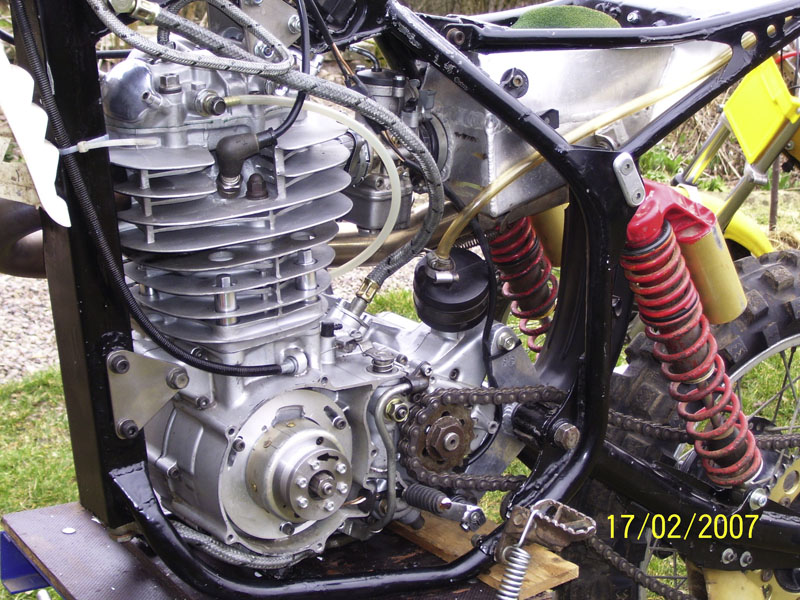

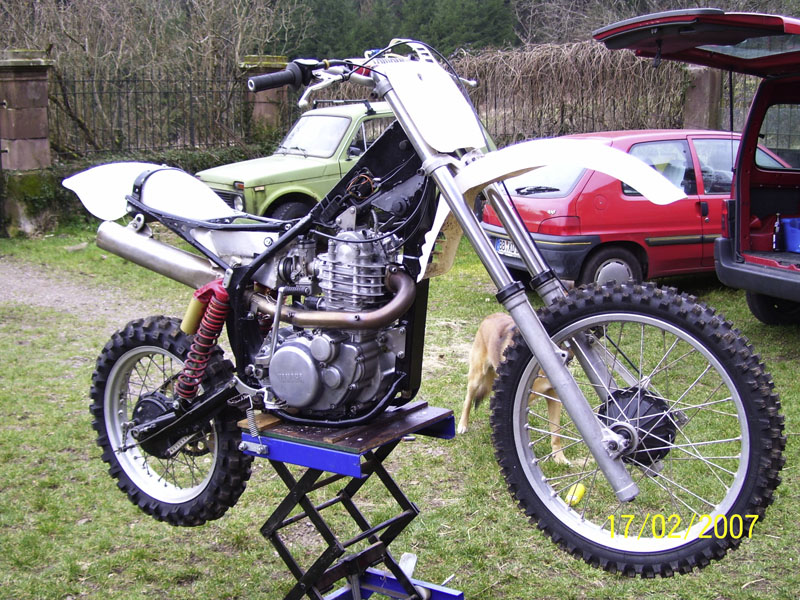

Am Wochenende hat Yamco zum ersten mal gezuckt.
Beiträge: 7228
Beitragvon Frank M » Di Feb 20, 2007 9:38
schönes Ding. Bin mal gespannt wie es weiter geht.
Hat der Motor leicht in den Rahmen gepasst? :wink:

welchen Maico Rahmen hast denn verwendet - MC 1981 oder MC 1982 :?:
interessante Lösung mit dem Öltank - da wird halt das Messen des Ölstandes schwierig, oder :D
Ob beim Mehrgewicht des Motors die Bremsen nicht überfordert sind 8)
Aber alles in allem sehr lobenswert - so ein Projekt :supz:
Halt uns auf dem laufenden

PVL Zündung?

Hi,
der Rahmen ist glaube ich ein 81iger, müsste das "chopper"-Model sein.
Der Motor hat oben zwischen Ventildeckelchen und Rahmenrohr ca 1mm Luft. Die Zündung ist von einer YZ250, bei der ist nur das Problem, das die Max. Frühzundung nur 22 Grad beträgt. Ich bin aber gerade am Kundigmachen was ein Pic-Controller so kann, vielleicht kriege ich ja eine Zündung mit prog. Kennlinie hin.

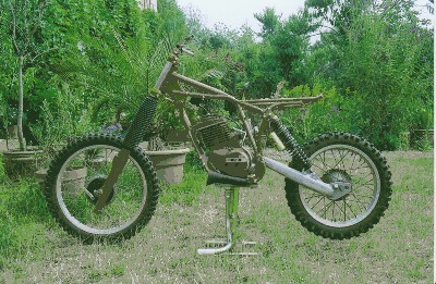

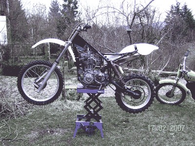

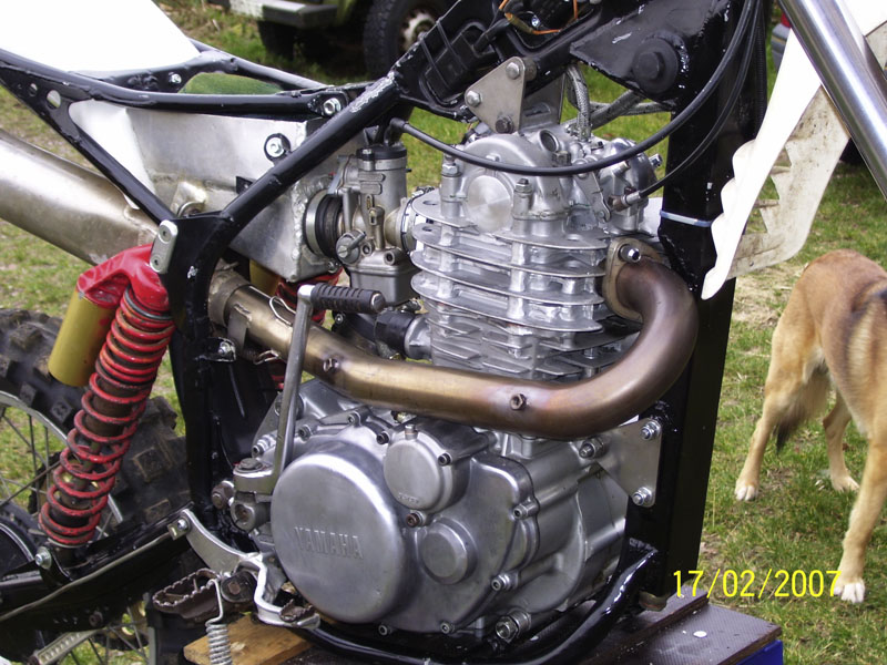

Hier nochma ein paar Detailaufnahmen.
Gruß Ralf
Halt, das war ja was anderes..
Beiträge: 6568
Beitragvon Hiha » Mi Feb 21, 2007 8:52
Seeehr hübsch.
Mit Pic-controllern kannst Du sowas schon bauen (http://www.transmic.net), aber 22° Verstellbereich sind genug, Du kannst den Start-Zzp. auf 10-12° v.OT. verschieben, das geht noch problemlos zum Ankicken.
Ggf. kannst Du ja auf Doppelzündung umrüsten, dann reichen 22° v.OT.max. auch.

Zylinder???
Beitragvon DON » Mi Feb 21, 2007 20:01
Hallo motocrampon,
was für einen Zylinder und welchen Kopf hast Du da montiert.
Sieht super aus mit den abgespeckten Kühlrippen.

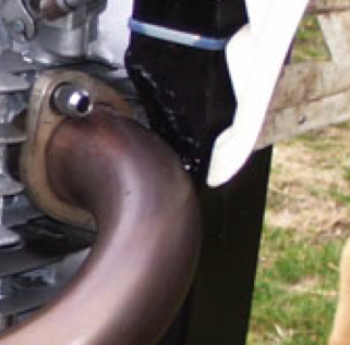

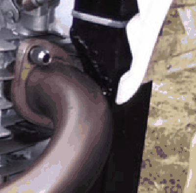

Beitragvon healer » Mi Feb 21, 2007 22:18
Sehr hübsch, aber fahren würde ich damit nie nich.
Gruss vom
uuuups! :?

@ DON : ganz normaler Zylinder und Kopf bearbeitet mit Handfräser
@ Healer: der ganze Lenkkopf mitsamt " Ölbehälter " ist absolut professionel geschweißt und mit Sicherheit stabiler wie japanisches Gieskannenblech.
Gruß Ralf
Beitragvon healer » Do Feb 22, 2007 10:26
Nun Ralf, wenn Du dieses Vertrauen hast, gut, aber ob perfekt geschweisst, oder nicht, das Rahmenrohr ist durch diesen operativen Eingriff sicher massiv geschwächt. Eigentlich schade bei dem klasse Gesamteindruck.
Gruss vom
yellow rulez
sven
Beiträge: 1402
Wohnort: Grafing bei München
Beitragvon sven » Do Feb 22, 2007 19:40
... das Rahmenrohr ist durch diesen operativen Eingriff sicher massiv geschwächt.
Warum das denn?

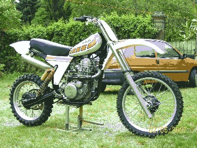

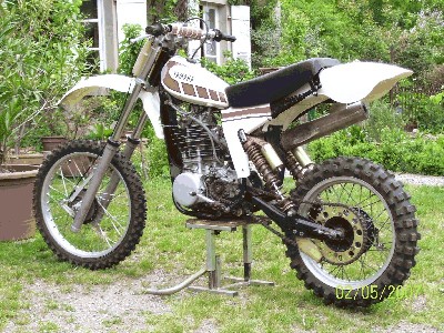

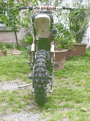

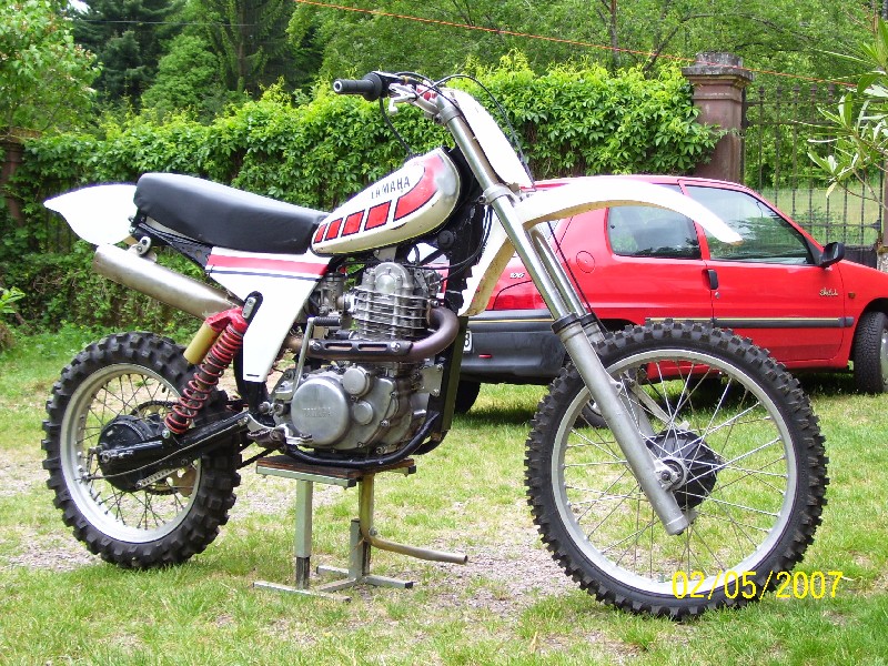

Ich bin fertig!
Beitragvon motocrampon » Di Mai 08, 2007 10:56
Fertig!
Beitragvon Merry » Di Mai 08, 2007 12:05
:yau: BOAH! Is sehr geyl geworden!!! :respekt:
