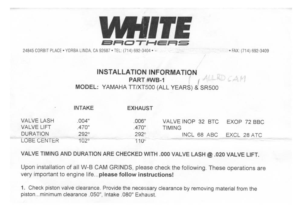

ich hab neulich ein Überraschungspaket Tuningteile für die XT erstanden. Unter anderem einen WhiteBros 90iger Kolben eine WB Nockenwelle und Ventilführungen aus CuZn. Von der Nockenwelle hänge ich mal das Datenblatt an. Frage an die Nockenwellenspezialisten : Taugt das Teil was, sind verstärkte Ventilfedern empfehlenswert?
Was bringen CuZn Ventilführungen - wie stehts mit der Lebensdauer? Kennt jemand den WB Kolben?
Gruß Ralf

Nocke klingt gut Drehmoment max ca bei 6000-6500.
Untenrum auch ein bissl Schmalz.
Federn kann ich jetzt nicht sagen da ich die Beschleunigung nicht kenn, würd aber meinen es könnte nur mit den inneren gehen.
Führungen sind nicht unbedingt notwendig aber gut für Wärmeableitung.
l.g.
Christian
PS: kolben halt ich für bedenklich da er ja recht alt sein muß da er schon länger nimmer gmacht wird und daher alte Technologie mit breiten ringen und viel Gewicht ist.
