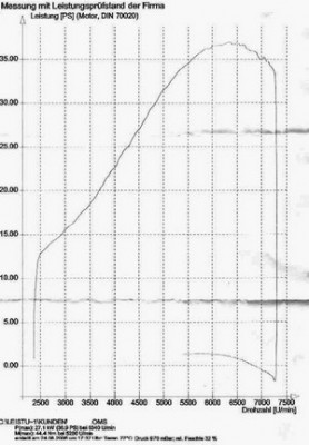

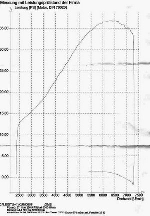

Beitragvon Lupus » Do Aug 24, 2006 19:16
Hallo Schmuddel,
ich habe gerade meine Kiste auf einem Leistungsprüfstand gehabt.
Die Kiste hat Orginale Nockenwelle, Endtopf, Luftfilter und 499 ccm Kolben.
Geändert ist der 32 Ps Ansaugstutzen und der aufgedrehte (34,5 mm)Orginale 32 Vergaser mit einer 240 Hauptdüse.
Der KEDO (Devil) Leistungskrümmer.
Der Luftfilter hat keine Schnorchel mehr.
Die Zündung ist 2-3 Grad früher.
36,9 Ps bei 6340 Umdrehungen.
44,4 Nm bei 5280 Umdrehungen.
Keine Ahnung wie genau so ein Prüfstand ist?
Hier noch das Leistungsdiagramm:
[/img]
Zuletzt geändert von Lupus am Do Aug 24, 2006 20:31, insgesamt 1-mal geändert.
Beitragvon healer » Do Aug 24, 2006 20:20
Keine schlechte Kurve bei dem Setup. :respekt:

Beitragvon Lupus » Fr Aug 25, 2006 13:05
Hallo healer,
Danke für dein :respekt: :D
Ich bastle ja schon seit 20 Jahren an der Karre aber es dürften ruhig noch ein paar PS mehr sein.
Ich fände es nicht schlecht, wenn auch andere aus dem Forum mal ihr Setup, wenn möglich mit Leistungsdiagramm, einstellen würden.
Aus dem großen Erfahrungsschatz muß man doch was lernen oder ableiten können.
Also her mit den Setups :meeting:
Bis dann Gerald

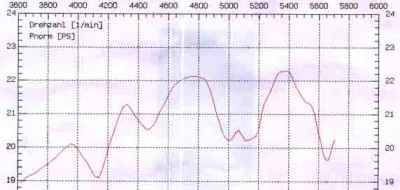

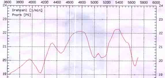

Beitragvon Jonni » Fr Aug 25, 2006 14:14
OK, Du hast es so gewollt :evil:
Mein Setup damals:
- Originalvergaser (niemals gereinigt !)
- Unendlich groß bedüst (immer angst zu Mager zu laufen!)
- Supertrappauspuff incl. Krümmer (9 Scheiben)
- Zylinder & Kolben Serie
- K&N Trockenfiltereinsatz im Originl LuFi-Kasten.
Anbei die Leistungskurve ( :oops: )
Bevor Ihr lacht: Macht das erstmal nach 8)
Fidi

Ahahhhhhhh....
daher der Name für's "Wellenreiten" :D :D :D
Gast
Nein !
Beitragvon Gast » Fr Aug 25, 2006 14:21
...Seismographische Aufzeichnung des Krakatau-Ausbruchs ? ...
Gast
Beitragvon Gast » Fr Aug 25, 2006 14:33
Kom das ist doch deine letzte Bergetappe :supz:
Gerald :D

Beitragvon steamhammer » Fr Aug 25, 2006 15:23
....Anbei die Leistungskurve ( :oops: )....
Jonni, Jonni.....
Der Motor muß schon laufen auf dem Prüfstand. Nur mit Kicken wird's halt nicht mehr :D :respekt:
Gruß......Steffen
043A
Beiträge: 373
Beitragvon 043A » Fr Aug 25, 2006 22:26
hätte ja gern mal die Kurve von seinem Motor davor gesehen: der hatte doch als min.Standgas >3000 und beim Zerlegen hatte sich gezeigt, das die bösen KolbenBIBER an einem Ventil ziemlich genagt hatten
ABER ER LIEF !!!
