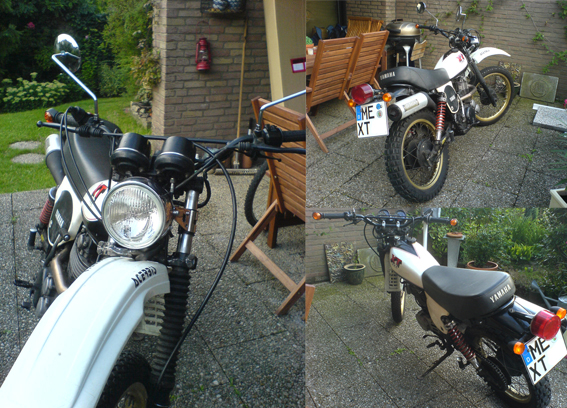

nachdem nach nunmehr 6 Jahren meine damals gekaufte XT Bj. 80 endlich läuft und auch zugelassen ist möchte ich gerne wissen, ob der kurze Kedo Kotflügel (bis Bj. 79) auch an die Modelle von 80-81 passt.
Im moment hab ich da nur so ein häßliches Zubehör Teil von Acerbis dran.....igitt...das geht so nicht....andere Seitendeckel brauch ich wohl auch...die sind wohl normalerweise schwarz oder????

die Kotflügel für die Modelle bis incl. '79 haben, wegen der unterschiedlichen Gabelbrücken-Geometrie, die Aussparungen für die Standrohre weiter vorn. Evtl. kannst du aber das Lochbild zur Befestigung im Kotflügel versetzen, damit das wieder passt.
Die '80er hat normalerweise schwarze Seitendeckel ohne Knick. Da die alten, weißen Deckel in gutem Zustand wesentlich gesuchter sind, solltest du dafür bestimmt jemand finden der mit dir tauscht... :wink:

Die Befestigungslöcher sind in den kurzen Replicas von Kedo nicht vorgebohrt.
Wie Frank schon schreibt, könnte man es höchstwahrscheinlich passend machen.

der kurze (alte) Kotflügel passt an XT's ab '80 ziemlich beschissen, da nutzt auch umbohren nicht viel! Wen's nicht stört: Die Faltenbälge scheuern am Koti!
Bau einen ab '80 dran, man gewöhnt sich daran :wink:
