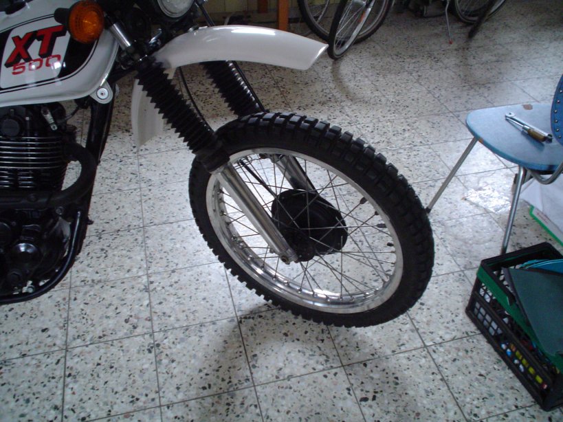

Hallo Leuts,
also ich komme gerade aus der Garage und mir tun dermassen die Flossen weh, daß es mich wundert überhaupt nocht tippen zu können!
Ich hab meine Räder ausgebaut und die vergammelten Speichen vor allem des Hinterrades abgeknipst, da sollen nämlich neue dran.
Tja, so weit so gut, die Zeit hat aber vor allem am Hinterrad genagt, das Felgenbett ist voller Grübchen...sieht doch nachher mit neuen VA Speichen absolut Käse aus.
Ich hab geschrubbt mit Alu Politur, Stahlfix und was weiss ich, hab meiner Frau den Putzmittelschrank leergeräumt, stundenlang hab ich mir einen abgebrochen, Ergebnis mäßig.
Wie krieg ich am besten schonend möglichst viel Material runter und mit was?? Ich will das richtig glatt haben!
Viele Grüsse Dieter

1000er Schleifpapier, Autosol (Polierpaste) und viel Zeit.
Falls du eine Standbohrmaschine oder ähnliches hast
kriegst du hier Profi-Polierkram http://www.restotechnic.com/
unter anderem Sisal-Polierscheiben usw.
Und keinen Louis, Polo oder Baumarkt-Schrott.

erst schleifen-dann polieren
Hallo Dieter,
du musst auf alle Fälle erst einmal mit Schmirgelpapier ran, am besten fängst du mit 240er, 320er, an und arbeitest dich dann langsam hoch. Vielleicht nicht bis zum 1000er, denn so eine Sisalbürste nimmt auch ganz gut was weg. Ach so: nass sollte es schon sein.
Nun arbeitest du mit deinem Polierset weiter. Wenn du nicht viel Geld ausgeben willst, nimmst du ein Angebot aus den bekannten Bikerhäusern war, das reicht locker für 2 Felgen.
Na ja, dann kannst du regelmäßig mit Autosol nachpolieren, das bringt immer wieder angenehme Glanzeffekte und versiegelt auch ein wenig.
Viel Spaß bei der Fingergymnastik!
SV'ENNO
SV'ENNO

Vielen Dank für eure Tipps,
ich hab heute nochmal den ganzen Tag poliert und poliert.
Wieder mit mäßigem Erfolg, das ist eine langwierige Arbeit.
Ich habe übrigens keine goldenen Felgen, sie sind Alu pur.
Ich weiss nicht wie sie neu ausehen, doch ich hab einen kleinen Aufkleber von der Felge gezogen und darunter ist die Felge poliert, sieht annähernd aus wie Chrom.
Leider sah der Rest von der Felge nicht mehr so gut aus.
Alles voller winziger Narben die man nur so eben spürt, wenn man mit dem Fingernagel drübergeht, war wohl mal der Kohl dran und den Vorbesitzer hat es nicht gekümmert.
Ich werde zuerst schleifen und dann polieren, erstmal muss etwas Material runter sonst polier ich Weihnachten noch.
Ich werd euch mein Ergebnis posten und wenn es nicht zu bescheiden aussieht, auch noch mit einem Pic untermalen.
Viele Grüsse
Viele Grüsse

Na denn Mahlzeit!
Heute habe ich die Felgen bei der Speichenfirma die auch im übrigen Felgen aufarbeitet abgegeben.
Laut Aussage des netten Menschen dort ist auch die Silberne Felge eloxiert.
An meinem Hinterrad könne er auch nicht mehr allzuviel machen und wenn nur mit zeitlich grossen und entsprechenden finanziellem Aufwand.
Ich habe dort eine Ersatzfelge gekauft, von Rhino oder so ähnlich.
Sieht haargenau aus wie die XT Felge, nicht zu unterscheiden und die ist eben funkelnigelnagelneu, kostet 90 Euronen.
Egal ob Yamaha Teil oder nicht, man sieht es nicht und auch einen Originalo Typ wie mich, hat die Sache überzeugt.
Meine eigene Felge bereite ich dann mal auf wenn ich viel Zeit und vor allem Lust habe.
Viele Grüsse Dieter
