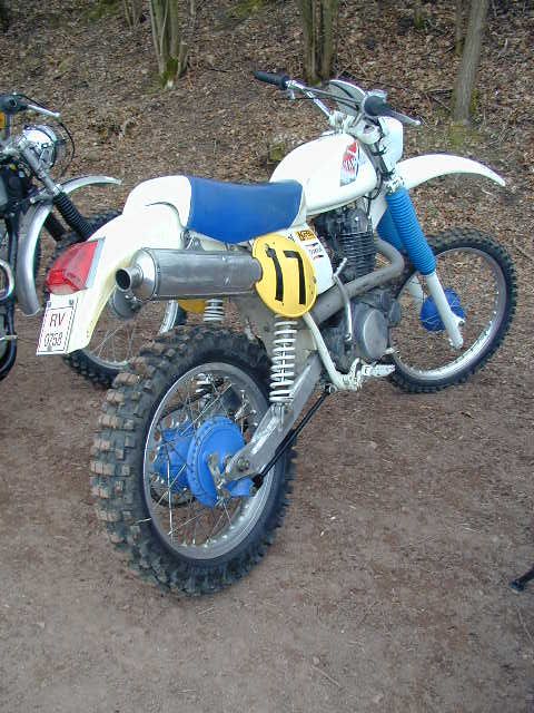

Beitragvon steamhammer » Sa Mär 04, 2006 9:42
Hmmm,
ich glaube, damit ist eine Expansionskammer (2 inch sind ca. 50 mm) im Krümmer gemeint.
Auf dem Bild ist so etwas zu erkennen:

Beitragvon UweD » Sa Mär 04, 2006 10:20
twisted tubbing heisst doch eigentlich gedrehter oder verspannter Gussring. Was auch immer die damit meinen...

Beitragvon gschpannfohrer » So Mär 05, 2006 0:08
Twisted tubing bedeutet in den Fall das Stück Konus vor und nach dem eigentlichen "Auspufftopf" !
Also Krümmer - Konus - Topf - Endkonus ====<ooooo>
so wie Steffen es fast vermutet hat :)
