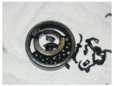

Bei der Konstellation ist das der Fall 1 und damit der Tausch der KW- Lager (wie auch Sven schon riet) empfehlenswert. Wäre auch mal interessant, ob das ein Koyolager ist, was da kaputt gegangen ist (wenn Du das alte noch hast). Bei einem Beutemotor sah das mal so aus:

Moin Moin,
genau so sah das kaputte Lager (Koyo) auch aus bei mir, habe mir für Steuerbord u. Backbord welche von SKF angelacht, sollten wohl ein bischen länger halten, oder hat das nichts mit der Qualität der Lagern zu tun? Von dem Getriebezahnrad werde ich mal ein Bild reinstellen, zur Begutachtung.
