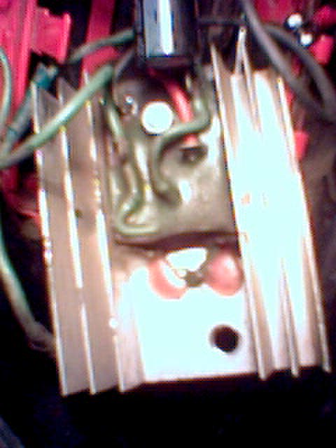

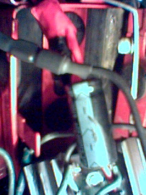

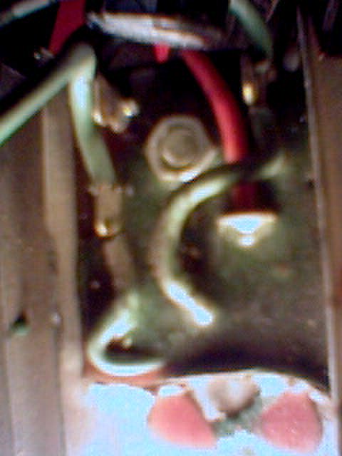

also ich ham jetzt mal im kabelbaum rumgepflügt und folgendes kam zu tage ( sind leider nur handy bilder )
bei den bildern stellt sich mir die frage ob nicht evtl schon ein hiha regeler verbaut ist , sieht zumindest sehr nach eigenbau aus das teil...
und in der lampenfassung saß auch ne 55/60 watt birne da das mopped halt nicht von mir umgebaut wurde auf 12volt ist schwer zu sagen was alles da noch so nachträglich verändert wurde... vielleicht kann ja jemand was anhand der bilder erkennen.
vielleicht kennt ja jemand sogar dir xt , ich hab sie bei nem harley händler in wetzlar erstanden ...
das eine kondensator bein war abgewackelt hab ich aber geflickt... der ist aber doch eh nur dafür da die 2 wellen die aus dem gleichrichter kommen zu glätten oder ?
vermeintlicher hiha regler ???
Pivovar
Beiträge: 957
Wohnort: Wöllstein (aAdW)
Beitragvon Pivovar » Mo Jan 23, 2006 8:06
Ein Eigenbau ist das bestimmt - aber der Kondensator ist wesentlich kleiner als der von Hiha angegebene, man erkennt den Brückengleichrichter und die Kabel , die zu den vergossenen Bauteilen laufen, was genau dort verbaut ist sieht man natürlich nicht...
Ob der Kondensator ewig hält ist eine Frage der höhe der Spannungsspitzen, sollte bisher alles gut gelaugfen sein reicht dieser wohl aus.
