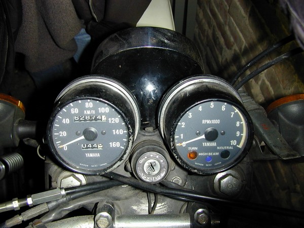

Roger, anbei die Verlegung der Strippen bei meiner '77er

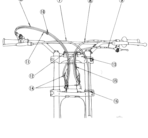

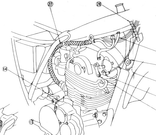

Beitragvon Pivovar » Mi Jun 08, 2005 22:48
hab zwar davon jetzt keine konkreten Bilder obwohl ich ab und an beim Aufbau mal das Handy mit der Kamera aktiviere - aber eins hab ich gefunden, an dem mein etwas dünnerer Selbstbau-Kabelbaum zu sehen ist und auch die Gaszüge, wie ich es beschrieben hab.
Beiträge: 7199
Beitragvon Frank M » Do Jun 09, 2005 0:53
ok, nimm dies... :D

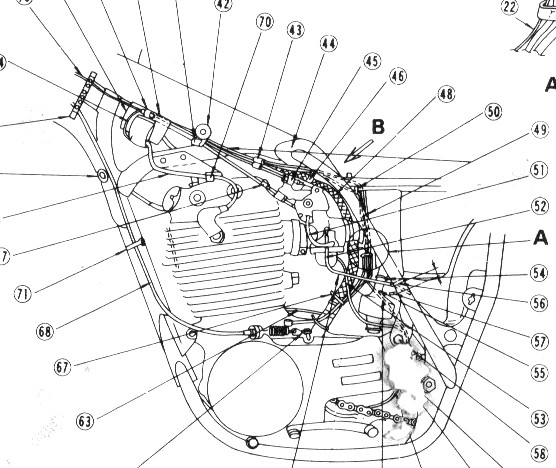

Was mich nur stört, sind die Züge im dritten Bild. Danach laufen die Züge für Gas, Kupplung und Deko zwischen Gabelbrücke und Instrumentenhalterung. Dazu noch das Kabel vom Lichtschalter und der Bremse und das Ganze ist fett eng und stramm. Gefällt mir garnicht. Das Verlegen des Kabelbaums ist bei mir schon richtig.
Ausserdem ist im dritten Bild noch das Kabel 15, das irgendwie aus dem Nichts auftaucht und dann rechts mit durch das Lochblech gezogen wird.
Wenn ich mir diese Grafik noch länger anschaue, zieh ich bald alle Züge durch den Lampentopf :wink:

Für die armen Seelen, die das gleiche Problem haben und sich über Kabel 15 wundern. Auch nach 21 Jahren bleiben Probleme aktuell, wenn es um Alteisenprodukte geht (zu denen wir ja nun fast alle schon gehören :-)…):
Hier ist die Legende zu den Bildern
