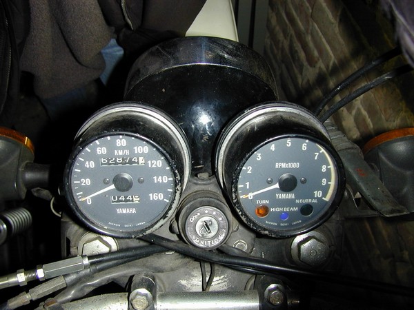

Roger, anbei die Verlegung der Strippen bei meiner '77er

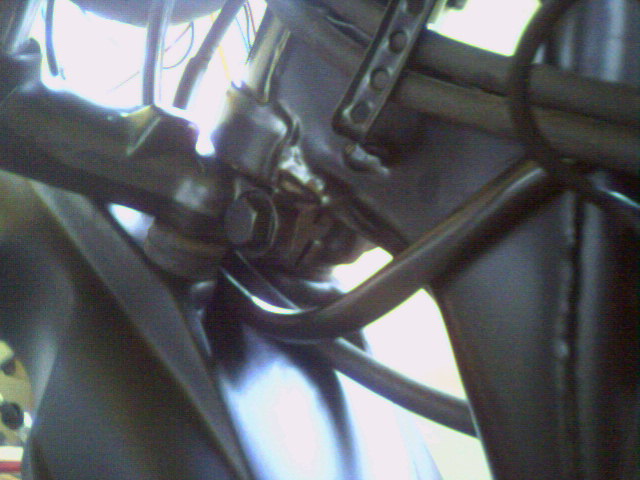

hab zwar davon jetzt keine konkreten Bilder obwohl ich ab und an beim Aufbau mal das Handy mit der Kamera aktiviere - aber eins hab ich gefunden, an dem mein etwas dünnerer Selbstbau-Kabelbaum zu sehen ist und auch die Gaszüge, wie ich es beschrieben hab.

Was mich nur stört, sind die Züge im dritten Bild. Danach laufen die Züge für Gas, Kupplung und Deko zwischen Gabelbrücke und Instrumentenhalterung. Dazu noch das Kabel vom Lichtschalter und der Bremse und das Ganze ist fett eng und stramm. Gefällt mir garnicht. Das Verlegen des Kabelbaums ist bei mir schon richtig.
