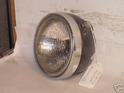

Bildchen
Beitragvon atisgrub » Mi Jan 12, 2005 11:10
Vorerst mal ein Bildchen. Nummer kommt am Abend, da kann ich dann nachschaun.

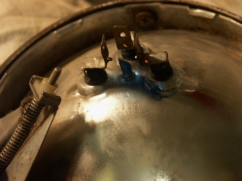

Sieht ja soweit ganz normal aus. Mach mal ein Bild, auf dem man die Anschlüsse erkennen kann! Ich kann das mit dem "Einweg-Scheinwerfers" irgendwie nicht glauben :roll: .
Beiträge: 7205
Beitragvon Frank M » Mi Jan 12, 2005 11:35
sieht aus wie ein "sealed beam" Scheinwerfer der US-XT's

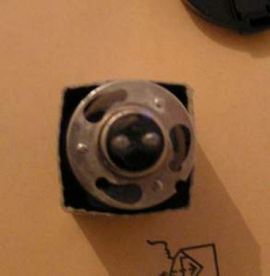

handelt es sich evtl. um einen Refector mit einer Birnenaufnahme für diese Birnen? Dann wäre ich daran interessiert.

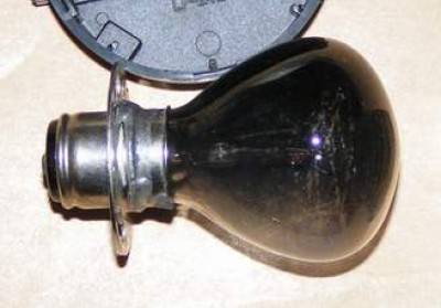

Gruß andy

Fotos von dem Reflektor-Ding
Beitragvon atisgrub » Do Jan 13, 2005 23:33
Hier nun die Fotos

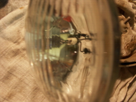

Noch eins
Beitragvon atisgrub » Do Jan 13, 2005 23:41
Ein bissl unscharf. aber man kann, denk ich, die Glühdrähte erkannen.

Beitragvon xtcie » Do Jan 13, 2005 23:53
Hi,
so sieht das aus mit dem sealed beam.
