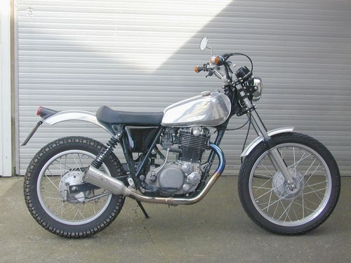

Doch leider hat er nicht den Puff den ich mir vorstelle. Er hat so ein schwarz lackierten. Ich bin auf der suche nach der Anlage die MM an seinen Böcken verbaut. Inzwischen bin ich aber so weit, das ich meine zu wissen, dass das gute Teil gar nicht "T102" heißt und vermutlich zum größten Teil selbst gebaut ist. Was widerrum heißt das ich mich tot suchen könnte im Netz. Und sehe keine andere Möglichkeit dieses Ding, so teuer es auch ist, bei MM zu kaufen. :(
Beiträge: 7228
Beitragvon Frank M » So Feb 13, 2005 11:49
die auf den Bildern der Miles-XT's verbauten Töpfe sehen aus wie die 4" EAR-Supertrapp. Die sind aus Alu, gibt es im Harley-Zubehör und können mit einem willigen Prüfer und max. 4 Scheiben (95db), auch an der XT eingetragen werden.
Gruß Frank
dieser Topf ist im Bereich der Stauscheiben allerdings etwas verändert
supers0nic
Beiträge: 713
Wohnort: Burg / Dithmarschen
Beitragvon supers0nic » Mo Feb 14, 2005 19:56
hi,
einen sehr sehr ähnlichen Miles-Topf bekommst du hier http://www.kess-tech.de/yamahaauspuff/uniAluEx.htm
kostet ca. 250Euronen
Es ist ein 4" Endtopf mit 2" Anschluß
Ein Zwischenrohr must du dir selber basteln oder basteln lassen.
Mit der original Bedüsung läuft der Motor natürlich viel zu mager, vibriert wie die Hölle und hackt los wie ein Lanz.
Ich fahre den Endtopf mit nem 42mm Krümmer und dem original Vergaser.
Die Bedüsung ist momentan 32,5er LLD und 250er Hauptdüse.
Der Verbrauch ist von 4,5l auf knapp 5l (4,89l bei der letzten Tankfüllung)Sprit gestiegen. Dafür dreht der Motor auch viel besser hoch.
Mit mindestens 6Scheiben muß man das Teil schon fahren sonst gibt es keine Power.
nochmal zu den Kosten:
Endtopf Alu 250Euro
Leistungskrümmer VA 100Euro
Zwischenrohr VA hat mich 170 Euro (Einzelanfertigung) gekostet.
Inkl. hochglanzpolieren des Endtopfs, Aluhalterung schweißen, und kompl. Montage.
Macht unterm Strich auch 520Euro!!!!!
