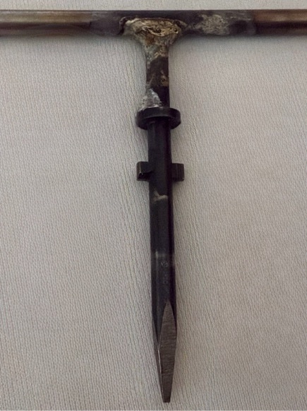

Ich hab mir einen kleinen Ausdreher gebastelt.Auf die Art einer Schlosserreibahle.Einfach vorsichtig in die Düse klopfen und mit viel Gefühl herausdrehen.
Lg Franz

Das sieht dann so aus wenn du gegen die Düse gewonnen hast :dance

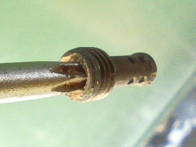

in Kenya ist es schwierig Briefe aus Deutschland zu bekommen. Dauert lange und es geht halt leider viel verloren. Da sind die chinesen mal wieder schlauer. Max 10 Tage und ich hab alles hier von Ali.
Anyway YES!!!!!! Ich habe sie draussen! vorboren-Wd40-Hitze (kleine Lötlampe)-Torx und das Resultat:
Duese / Torx
