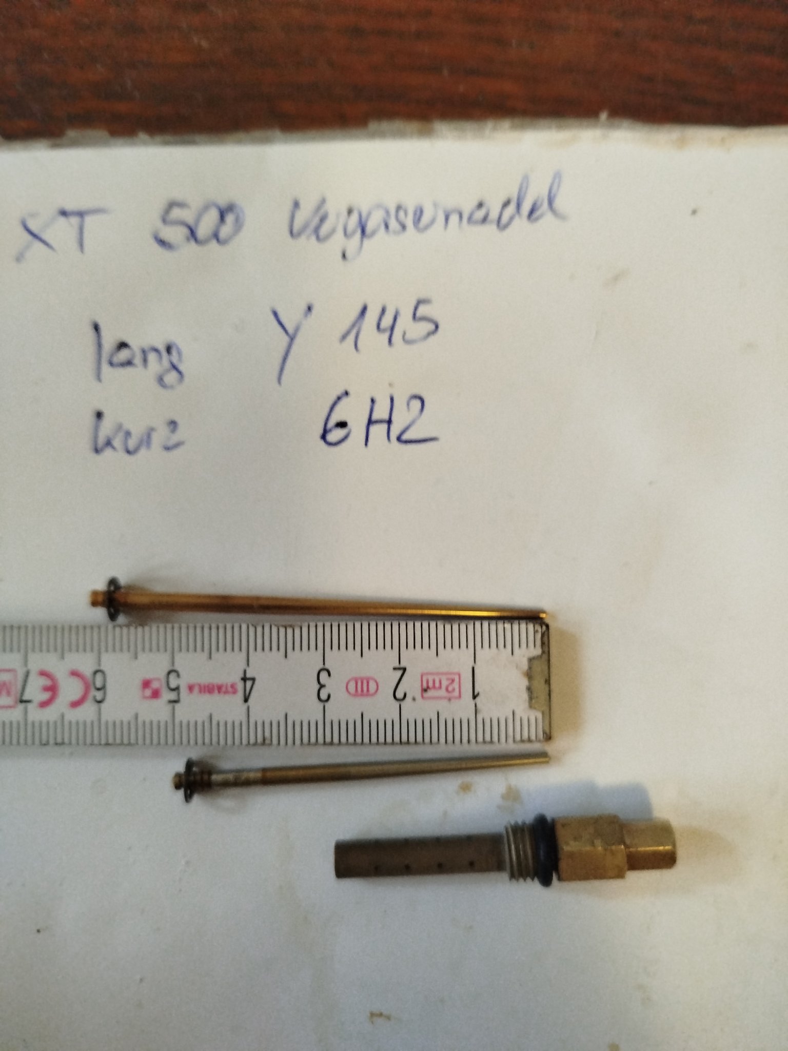

Dabei ist mir aufgefallen, das ich eine Y145 Düsennadel verbaut habe.
Original ist aber eine 6H2 Nadel.
Auf der Düse ist nur die 230 zu entziffern.
Die 6H2 ist jedenfalls ca 1 cm kürzer, als die Nadel aus dem Reparatursatz.
Macht das einen Unterschied, und wenn welchen.
Wollte mich nur vergewissern, bevor ich mehrfach den Vergaser ein und ausbaue.
Ich hoffe es gibt hier ein paar Infos zu der Thematik.
Ich habe auch noch ein Bild angehängt.
Vielen Dank schonmal und beste Grüße Markus

die 6H2 auf dem Foto ist definitiv zu kurz, ...abgebrochen?
Y145 ist das Pendant zur 6H2 von Keyster. Einbauen und wohlfühlen...
#230 ist die richtige HD für die offene Version mit 32PS.

Das ist meiner Meinung nach brandgefährlich !
Ich kann mir nicht vorstellen daß eine um so viel kürzere Düsennadel funktioniert.
Wenn die unter Umständen bei offenem Schieber komplett aus dem Düsenstock rauskommt und nicht mehr zurückfindet dann viel Spass !

Okay danke, ich habe jetzt die 6H2 nochmals unter der Lupe gecheckt und tatsächlich ist die wohl abgebrochen und nach geschliffen worden.
Sie geht aber nicht soweit raus, das sie nicht mehr in die Düse einfährt.
Läuft dann wohl doch auf einen neuen Reparatur Satz hinaus.
Welchen Hersteller würdet ihr denn empfehlen.
Gruß Markus
