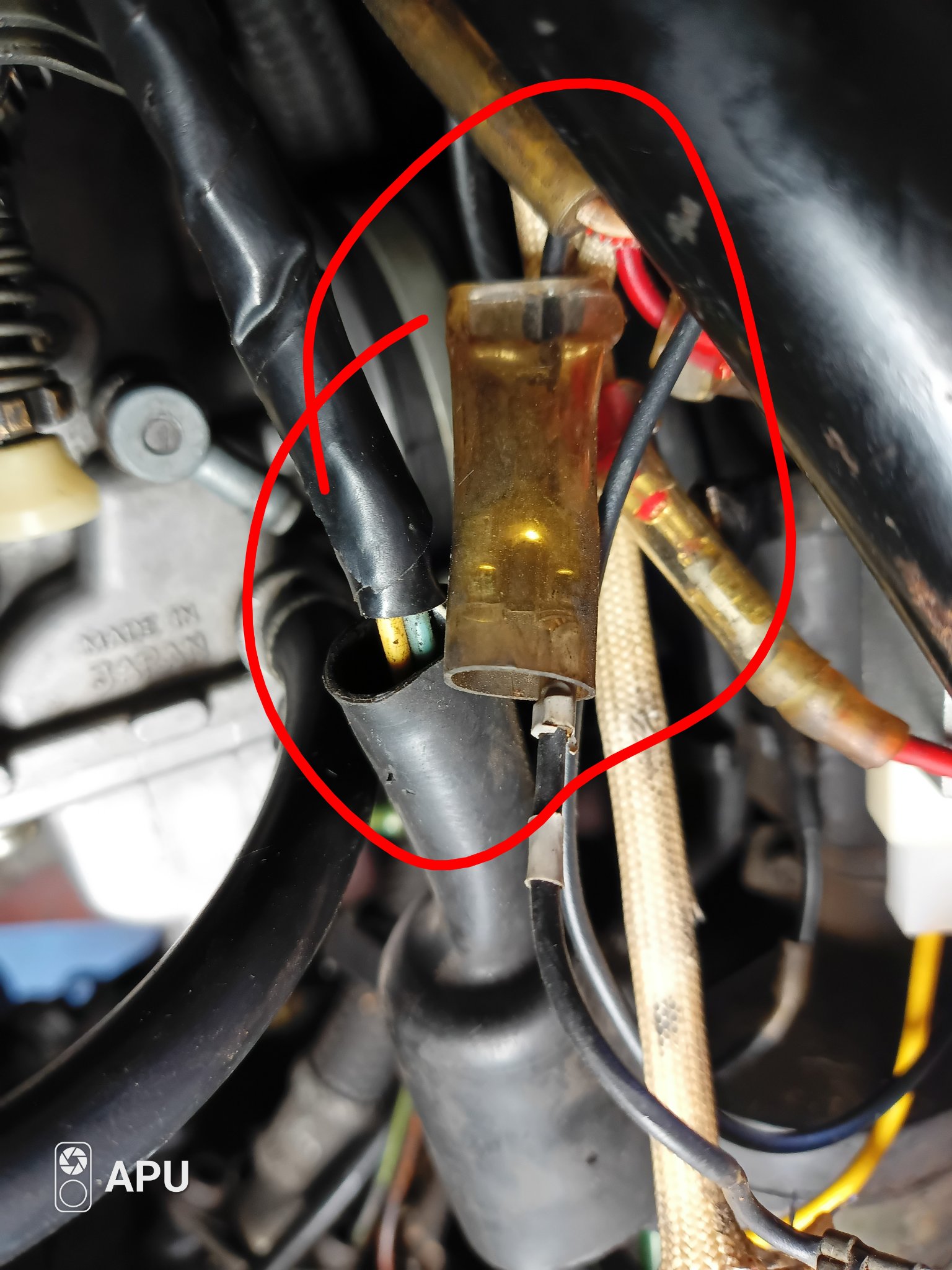

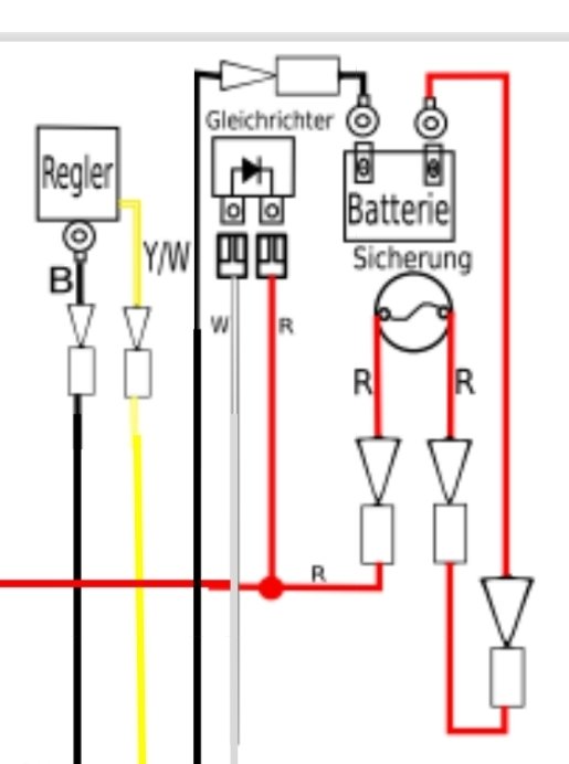

Also leider komme ich ich als Laie mit Fahrzeugelektrik nicht weiter mit meiner 12 V Umrüstumg, ich scheitere gerade an den zwei Kabeln weiss /Rot vom Plug in Regler diese kann ich am.orginal Kabelbaum nicht zuordnen da die Farben verblasst sind. Da habe ich schon jetzt bedenken bei der Scheinwerfer Umrüstung auf H4 bzw deren Verkabelung
Beiträge: 2654
Re: 12 V Umrüstung
Beitragvon Mambu » Fr Sep 26, 2025 18:25
...die beiden Adern sitzen original an der Gleichrichterdiode, welche rausfliegt... :wink:
Xtandi
Re: 12 V Umrüstung
Beitragvon Xtandi » Fr Sep 26, 2025 20:22
Ah Klasse nun verstehe ich das, in der kedo Anleitung ist das so für mich nicht nachvollziehbar, aber danke nun habe ich es verstanden

Und nochmal eine Frage habe noch ein schwarzes Kabel gefunden, wo eine Ringöse dran geklemmt wurde, wohl um dieses mit Masse zu verbinden. Wozu dieses Kabel ist erschließt sich mir nicht. weiß da einer der Experten Rat ?
Beiträge: 2654
Re: 12 V Umrüstung
Beitragvon Mambu » Sa Sep 27, 2025 18:04
...schwaz ist Masse... :wink:
