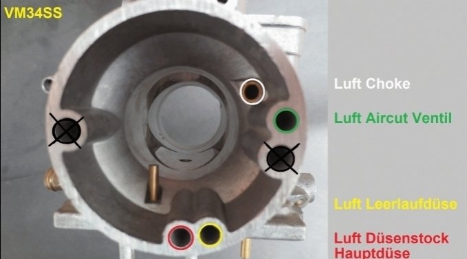

...das ist die "unterste" Bohrung von hinten her gesehen. Ich habe mich hier mal im SR-Forum bedient, ist zwar ein VM34, spielt aber in dem Fall keine Rolle:
Die "rote" Bohrung mündet über eine Düse mit ca. 0,7 mm in der Bohrung für den Düsenstock. Wenn man also in die Düsenstockbohrung reinleuchtet, müsste man von hinten Licht sehen. Diese Bohrung setzt sich doch gerne mal zu, insbesondere wenn sich ein Luftfilter altersbedingt auflöst...

Vielen Dank für die Darstellung. Demnächst werde ich wohl den Versager noch mal ausbauen und die Bohrungen noch mal genauestens checken.
Heute Testrun ohne Lufi gemacht. Hatte keinen Einfluss auf das Phänomen. Beim stärkeren Gasgeben spotzt es massiv zwischen 3 und 4000 Umin. Bei linear-sensiblem Gasgeben ist das Phänomen nicht vorhanden.
