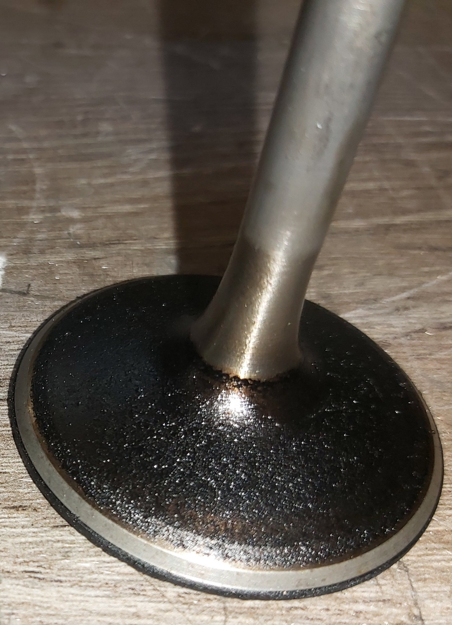

Was sagen die Spezialisten???
Einlassventil sieht zumindest dicht aus
Auslass ist ne Katastrophe

Putzen, schleifen lassen, weiterverwenden.

Ventile und Sitze Strubbeln sollte reichen.
Der Anblick sieht nach längerem Stillstand des Motors bei offenem Auslassventil aus.
Man sollte Motoren IMMER bei längerer Pause auf den VerbrennungsOT stellen.
