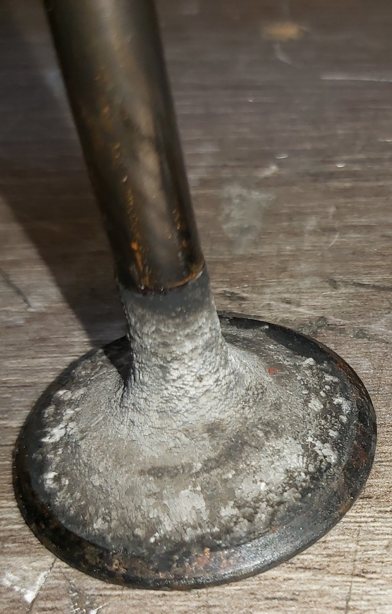

Was sagen die Spezialisten???
Einlassventil sieht zumindest dicht aus
Auslass ist ne Katastrophe
Immer hart am Gas und machen was gefällt :dance
Beiträge: 6560
Re: Ein- und Auslass-ventil
Beitragvon Hiha » Di Mär 11, 2025 5:42
Putzen, schleifen lassen, weiterverwenden.
Beiträge: 4088
Beitragvon rei97 » Di Mär 11, 2025 17:16
Ventile und Sitze Strubbeln sollte reichen.
Der Anblick sieht nach längerem Stillstand des Motors bei offenem Auslassventil aus.
Man sollte Motoren IMMER bei längerer Pause auf den VerbrennungsOT stellen.
