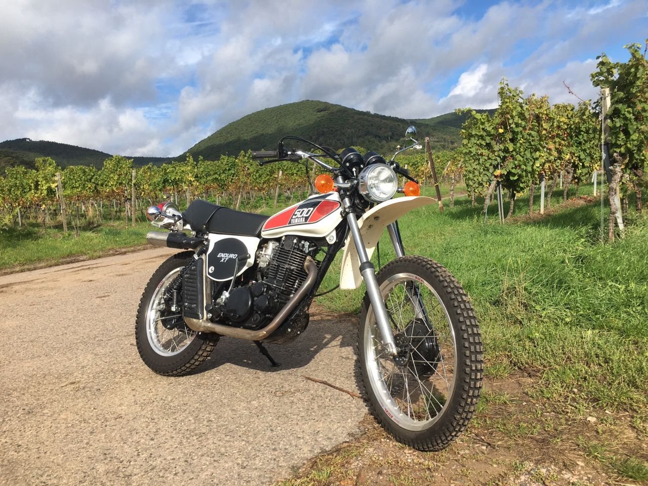

Hallo Zusammen,
neben meiner '80er XT, bin ich nun freudiger Besitzer einer '76er 1N5, die ich vor ein paar Tagen in NL gekauft habe.
Im Großen und Ganzen bin ich mit dem Fang recht zufrieden, bin jetzt aber an ein paar Details angelangt, die Fragen bei mir aufwerfen.
1. Kettenschutz Rahmen: da die 76er ja keinen Kettenspanner hat, kommt die Antriebskette trotz korrekt eingesteller Spannug (hab extra die Federbeine ausgebaut und die Schwinge angehoben) der unteren Rahmenquerverbindung gefährlich nahe. Gab es da ursprünglich irgendeinen Schutz oder Abdeckung?
2. Motorentlüftung: der Vorbesitzer hat den Motor bei Heinz Höfer revidieren lassen, der wohl auf den Ausbau der originalen Airbox schwört, einen großen K&N direkt auf den Vergaser gebaut und die Entlüftung mit einem kleinen Filter mehr oder weniger ins Freie gelegt hat. Jetzt mag das in NL ohne TÜV gut funktionieren, nur kann ich mir vorstellen, dass das bei der Vollabnahme Ärger machen könnte. Nun war meine Idee eine einen Schlauch von der Entlüftung in den K&N zu führen und am motorseitigen Stutzen ein Flatterventil ähnlich dem der XS650 zu verbauen. Hat das schon mal jemand hier gemacht? Über die Suche hab ich leider nix gefunden.
Dann wäre die Frage, ob irgendjemand einen Teilekatalog in digitaler Form hat oder mir sagen kann, wo ich einen finde? In den üblichen Portalen finde ich nur die neueren Modelle.

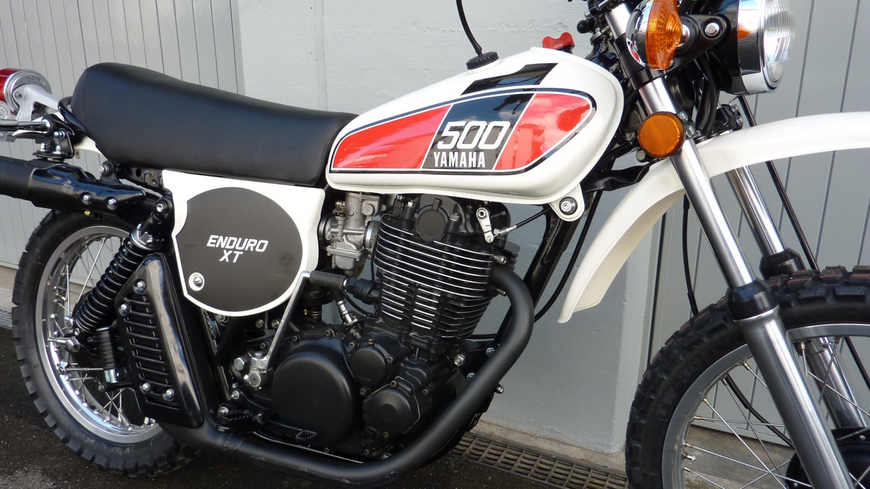

Oha, mit VA Anlage von Hans verstraten unterwegs im wingert. Montiere er den Kicker Mal nach Bildvorlage, richtig.

Danke, schau ich mir an, aber ich meine, dass die Körnung auf der Welle zum Schlitz gepasst hat. Das mit dem Kicker ist auch noch so ein Thema. Der ist momentan auf der Welle maximal außen montiert, weil er sonst am Hitzeblech des Schalldämpfers entlangschrammt.

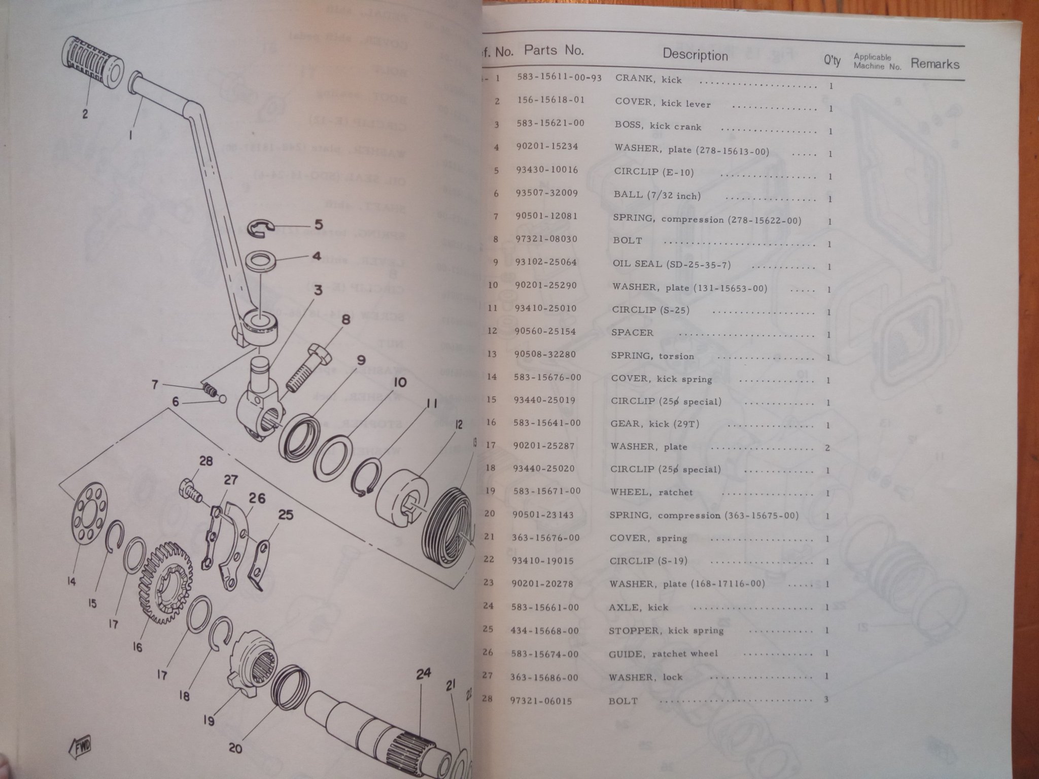

Schliesse mich dem Glückwunsch an. Meine grosse Liebe!Hier zur Erweiterung
Deiner Allgemeinbildung: Teile XT 500 1976.pdf
PS: Glückwunsch zum Erwerb dieses Schätzchens!!!
Bin ich blind oder wo ist der Kickstarter dort im PDF drauf???
Ich wollte die Form kontrollieren wegen dem 'Anschlagproblem' vom welchem Janosch berichtet... Finde nichts.
Anyway, ich hab den 85er Hebel dran und der geht wunderbar am 76er Puff vorbei !?

Der 76er Kickstarter ist gerade...

Den Nachbaukicker konnte ich durch nette Worte und sanften Druck durch den Schraubstock wieder einigermaßen in Form bringen. Zumindest sitzt er nun sauber auf der Welle und hat genügend Abstand zum Hitzeblech.

Hallo XT-Star!
Eben hab ich mir aus einem anderen Grund die 1976er Teileliste nochmal angeschaut und festgestellt, dass da offenbar ein massiver Fehler beim Druck passiert ist, weswegen der Kickstarter samt Drumherum nicht zu sehen ist, stattdessen sind die gleichen Getriebeteile abgebildet wie ein paar Seiten weiter unter dem einschlägigen Titel! Für die 1977er TT und die 1983er XT finden sich die Kickstarterteile - wie es sich gehört!

ich habe mal in meinem Teiekatolog nachgeschaut. Dieser ist von Februar 1976 und der Kickstarter ist abgebildet.
