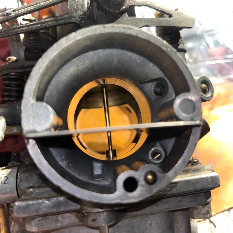

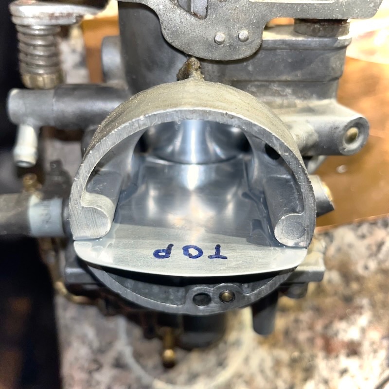

Nachdem ich an meiner KTM weil ich auch den niedrigen Drehzahlbereich optimieren wollte erfolgreich eine Powerblade-Konstruktion gebastelt habe (wie sinnvoll das ist können wir ja woanders diskutieren) habe ich das dank Zweitvergaser einfach mal für die XT testen wollen.

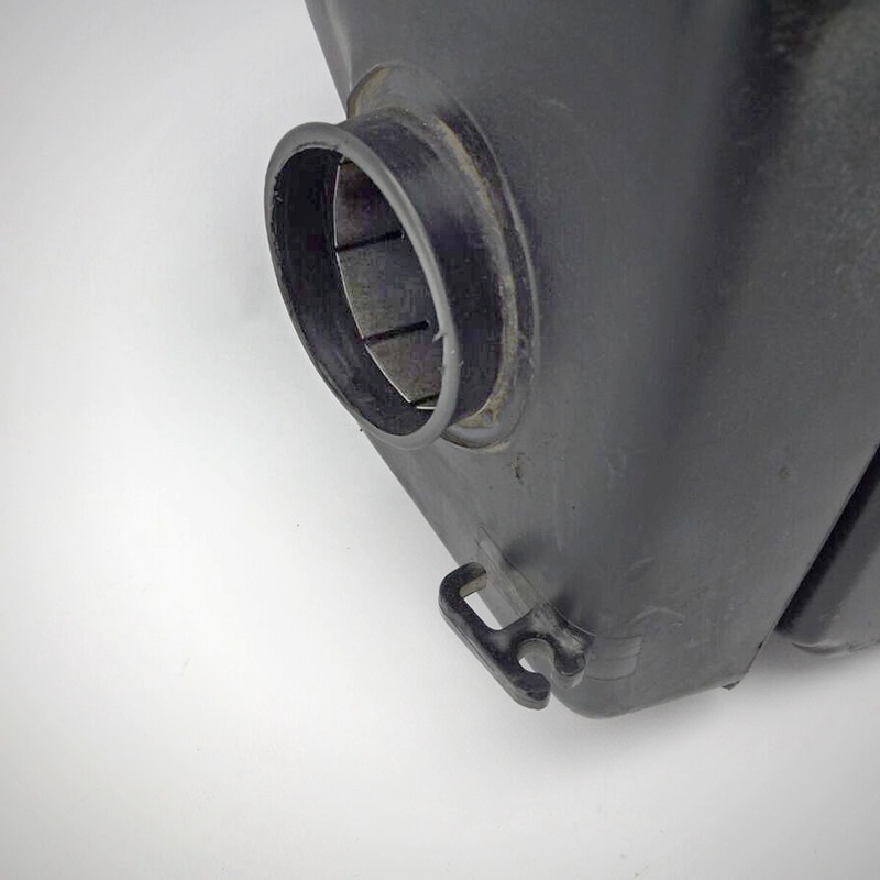

Bei Vergasermontage entdeckte ich einen Riss im schon mal ersetzten Ansaugrüssel - irritiert habe ich ihn zum eventuellen Dichten abgebaut.
Weil es dunkel wurde hatte ich eine Stirnlampe auf und habe ins Loch geleuchtet.
Erkenntnisse:
  • 1. Der KEDO-Ersatz Luftfilterkasten-Vorschalldämpfer hatte einen nicht kleinen Gussgrat unten.
  • 2. Ich hatte eine gewöhnliche Schlauchschelle an der Stelle eingesetzt. Die gibt ein schlechtes Feedback auf dem Plastikteil beim Festziehen. offensichtlich hatte ich das irgendwann mal viel zu arg zugezimmert und damit die inneren Blechlaschen verbogen.
  • 3. Beides hatte das Potential den Luftstrom an dem Luftkanal des Leerlaufs vorbeizuleiten
  • 4. Die Powerblade-Geschichte erzeugt auch hier bei niedrigen Drehzahlen eine etwas bessere Gasannahme - mehr "Power" gibt es nicht - woher auch...
Maßnahmen:
  • 1. Der Gussgrat ließ sich einfach wegschnitzen.
  • 2. Die Blechlaschen ließen sich mit einer Flachzange eingebaut einfach zurechtbiegen.
  • 3. Ein neuer Gummirüssel ist dran
  • 4. Ein passende Schlauschelle die man nicht zu eng ziehen kann vom KEDO montiert
Ergebnis:
  • 1. Das Verschlucken ist fast weg. :dance
  • 2. Ich kann ab 45km/h im 5. Gang tuckern
  • 3. Ab 50km/h kann ich ohne großes Nachdenken im letzten Gang wieder Gas geben
  • 4. Die Leerlaufluftschraube könnte immer noch sensibler reagieren
Wer also seinen Leerlauf nicht vernünftig abgestimmt bekommt kann sich
Woddel
Diese besagten Blechlaschen waren durch die Schlauchschelle nach innen verbogen.
Die Powerblade-Bastelei hat weniger Einfluss als das Bereinigen des Ansaugweges.

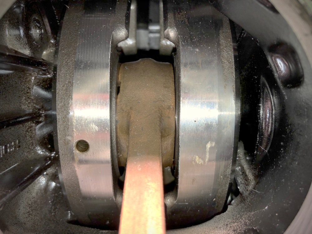

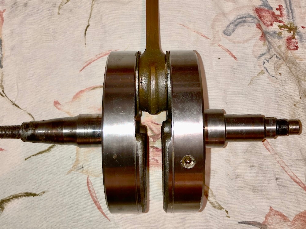

Wie kann ich eine schwere KW von der SR erkennen?
Gibt es sichtbare Unterschiede zur XT -KW?
Sie ist weniger abgedreht und man sieht Gussreste.
Bei der XT-Welle ist alles sauber gedreht.
Zumindest bei mir.
Die Schwerere hat einen größeren Durchmesser.
Außerdem hat die schwere auf der rechte Seite im Ölförderloch keinen Innensechskant - was schade ist...

Ist es wirklich ein merklicher Unterschied beim Traktoren?
Ich meine dass die ca. 500g Unterschied gerade bei tiefen Drehzahlen mehr Gleichlauf erzeugt.
Allerdings habe ich zusätzlich eine Doppelzündung verbaut. Die kann ja auch in Richtung Gleichlauf wirken.
Ich mutmaße deshalb auch das die Sache mit den Lastspitzen milder sein müsste.

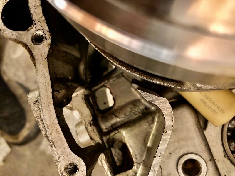

Passt sie ohne Gehäusebearbeitung ins XT Gehäuse?
Nein - es ist diese eine Tasche im Weg. Es ist ca 25 Jahre her - aber ich meine ich habe da schlicht gefeilt.
Hier ist der Spalt einer XT-Welle im SR-Block. Normal ist das knapper...
