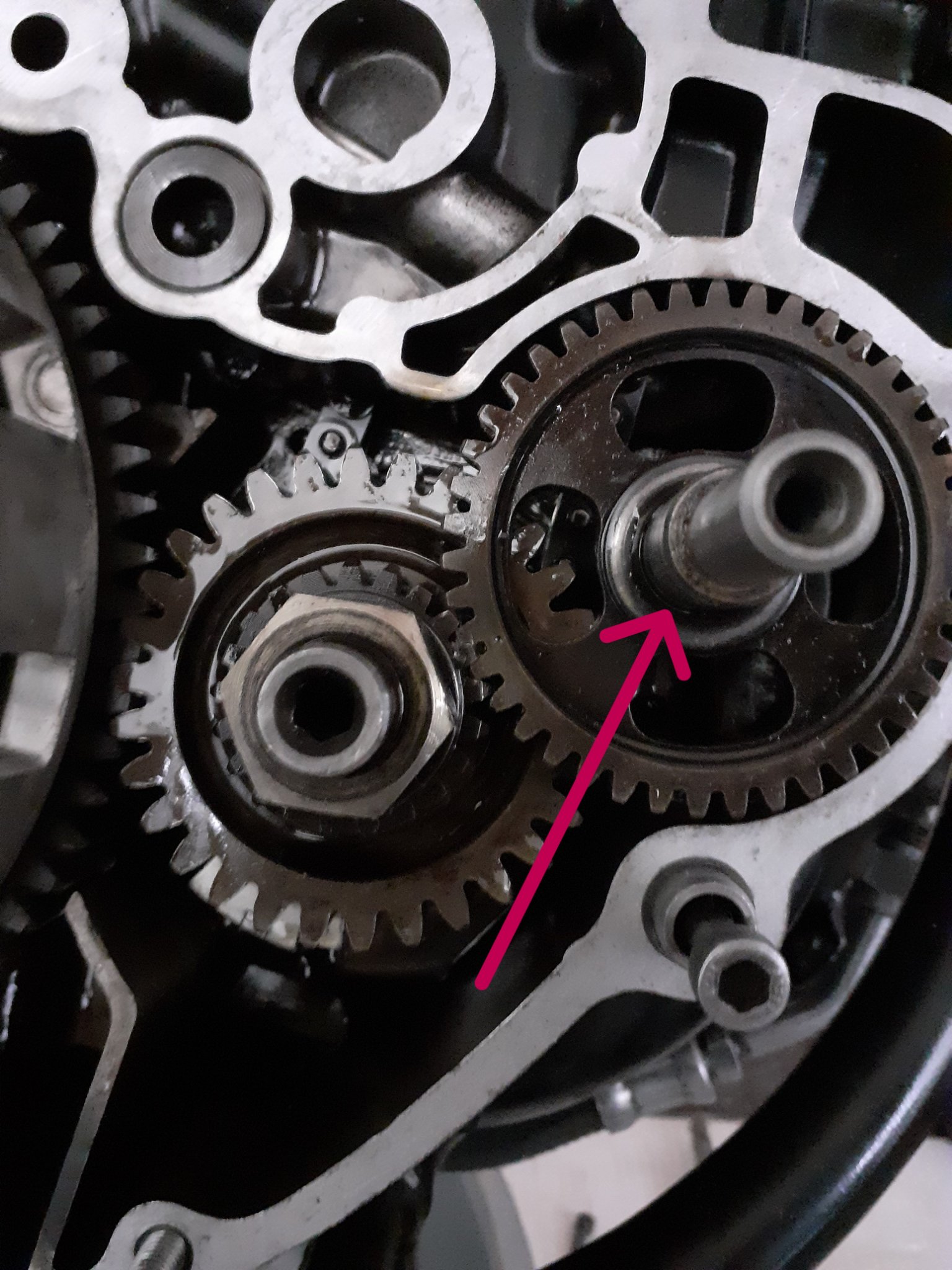

Moin Zoran, auf den Bildern glaube ich zu erkennen, dass die Steuerkette gelöst ist und evtl. in dem Schacht liegt. Vielleicht liegt sie dort vor dem Ansatz für die Lagerfläche der Zündwelle. Probiere es doch mal, wenn die Steuerkette aus dem Schacht gezogen ist.

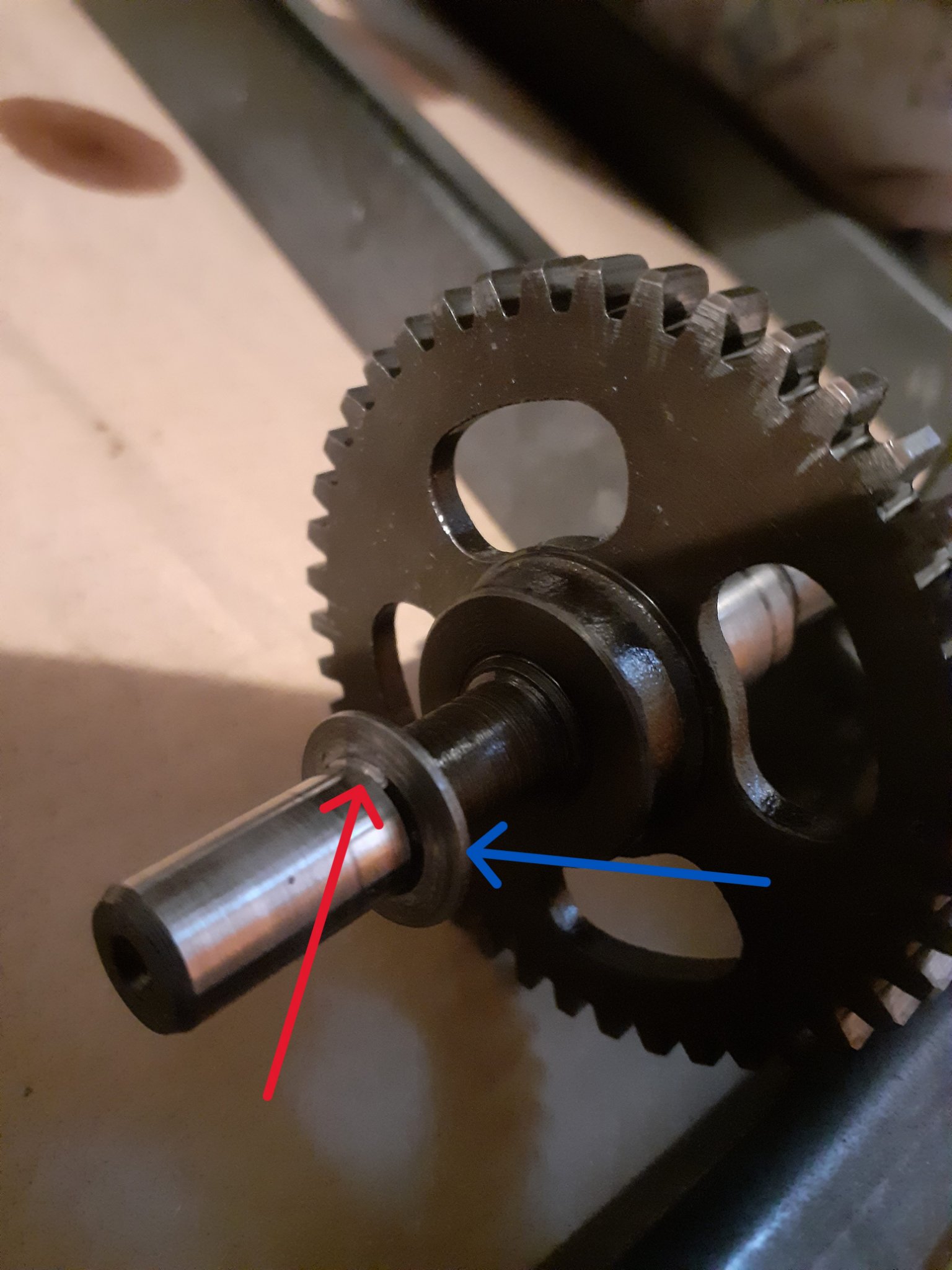

ich habe Unterbrecherwelle mittlerweile raus bekommen mit eine M8 Gewindestange vorne reingedreht ging es aber schwer. Ich vermute wegen der geringen Schmierung (defekte Ölpumpe) ist die Unterlegscheibe heiß gelaufen und hat sich verformt. Ich stell mal ein Bild ein. Der blaue Pfeil ist doch eine Unterlegscheibe oder ? Der rote Pfeil zeigt die Verschmelzung oder sehe ich das falsch?

auch das hatte ich schon mal. Da ging zwar das Zahnrad einfach raus, die Scheibe und die Welle waren aber auch verheiratet. Verschmolzen war das aber nicht, der Grat (roter Pfeil) hatte sich eingearbeitet und war in die Rille der Welle verklemmt, sah aus wie bei Dir. Man sieht ja bei Dir auch keine Verfärbung der Lauffläche auf der Gehäuseseite (links vom roten Pfeil) und auch keine nennenswerten Riefen. Ich tippe, das man den Grat mit einem schmalen Schraubendreher m. durchgehender Klinge und leichten Hammerschlägen lösen kann und sich dann auch die Scheibe abziehen lässt. Evtl. wenn der Grat weg oder wenigstens gelöst ist noch an der Scheibe einspannen oder die Scheibe so auf irgend etwas auflegen, sodass man das Zahnrad mit leichten Schlägen heraus treiben kann. Dann brauchst Du vielleicht nur eine neue Scheibe.
Gruß, Eckhart
Gruß, Eckhart

weißt du von der anderen Seite sieht es aus als ob es so ein breiter Flansch ist. Aber gut jetzt weiß ich wie ich vorgehen muss.danke

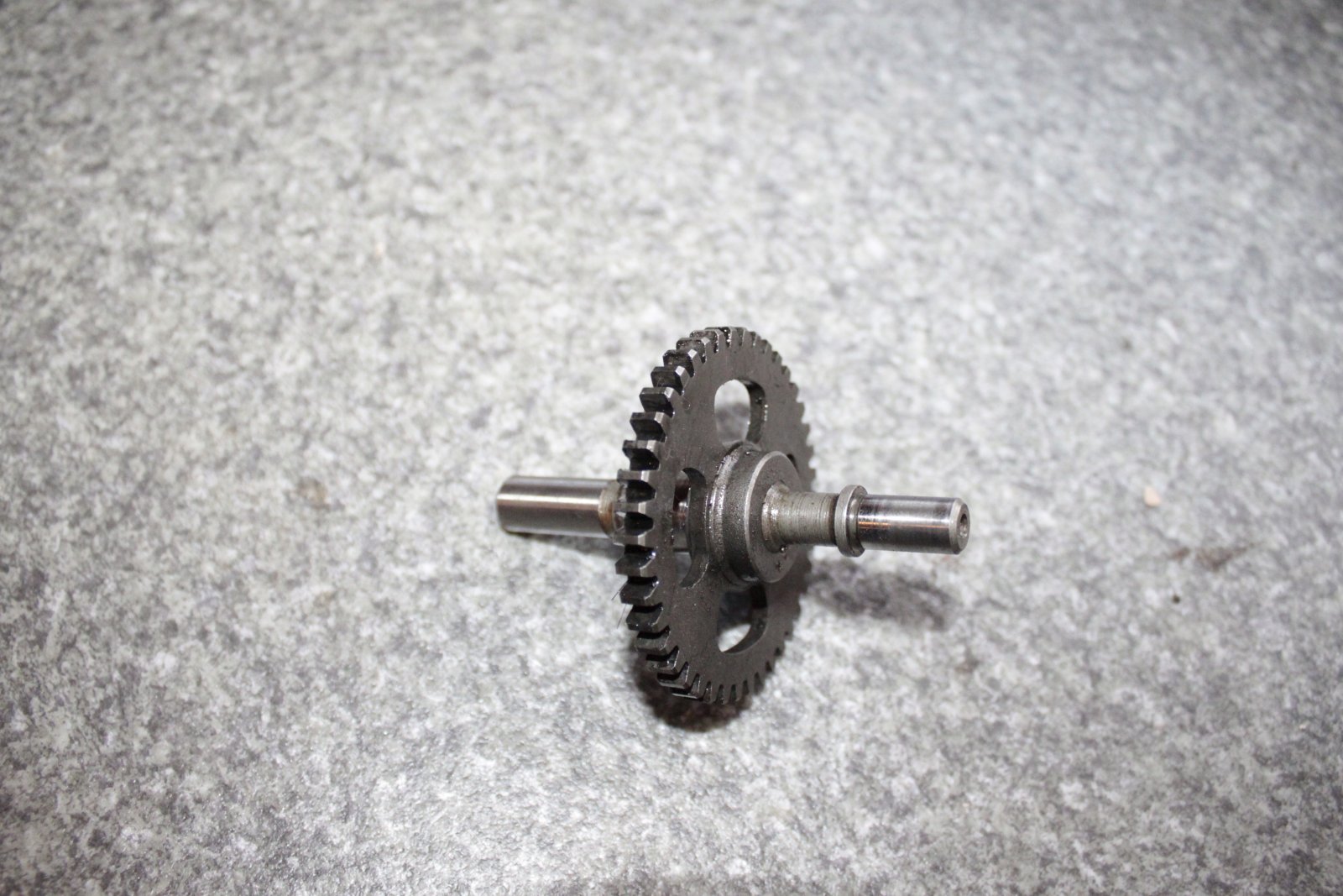

- Beiträge: 6560
Re: Zahnrad/Unterbrecherwelle
Ich glaub auch dass das der Flansch ist, und die Scheibe fehlt.

Vielleicht hilft es ja, ich habe hier zum Vergleich der Flanschgröße mal ein Zahnrad fotografiert, das hier noch auf der Werkbank liegt für mein nächstes Projekt. Wenn es da nicht noch wieder unterschiedliche Versionen in den Baujahren gibt, scheint der Flansch im Durchmesser kleiner.
- Beiträge: 6560
Ok, hast Recht.

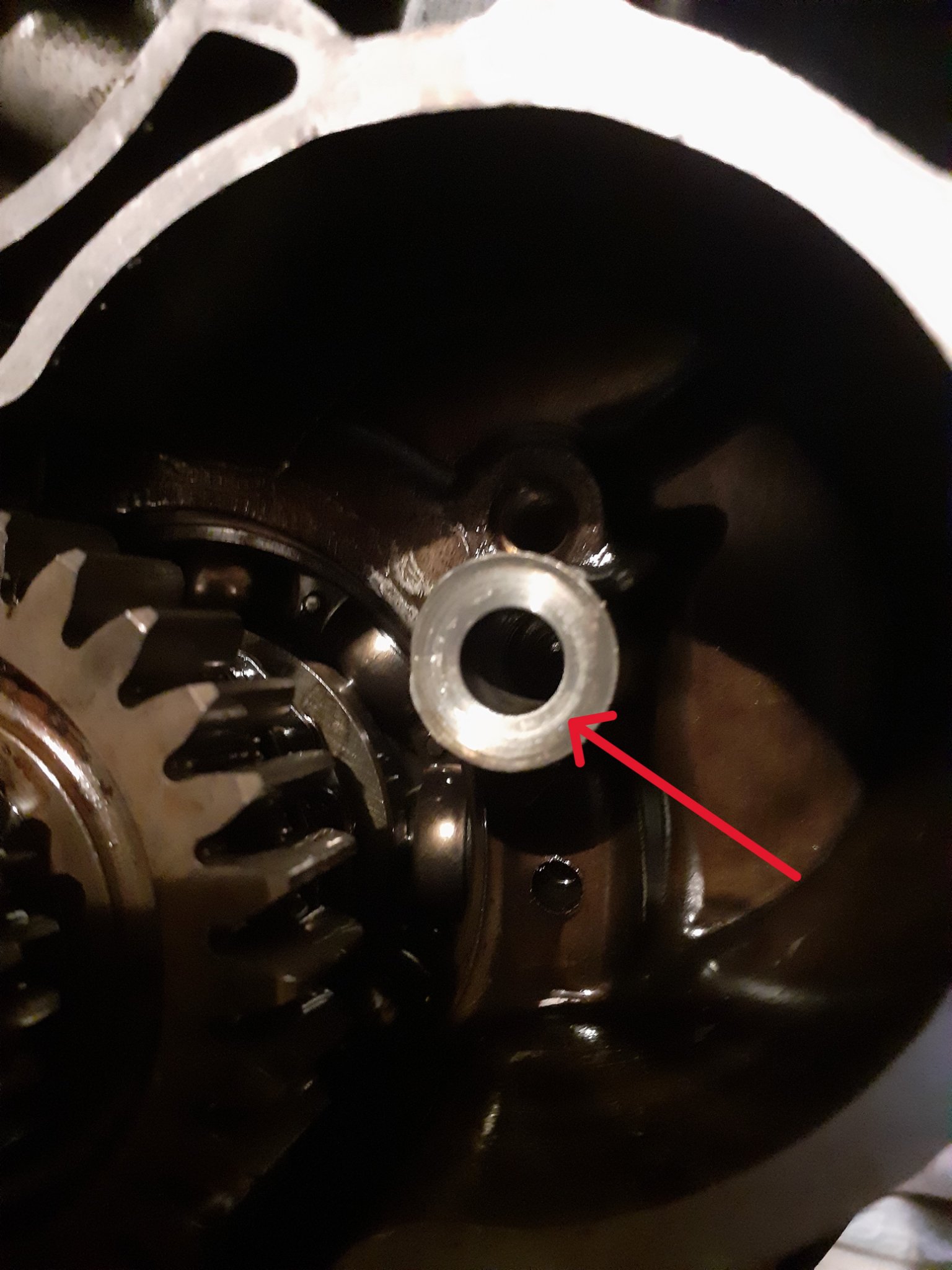

es war die stützscheibe /Gleitscheibe wie sie auch heisst . Die ist jetzt ab was mir jetzt Kopfzerbrechen macht ist das Führungsloch in dem die Welle eingesteckt wird die ist ebenfalls Verschließen die muss ich erst planschmirgeln dadurch dringt das Zahnrad tiefer ins Gehäuse ein so das ich 2 Scheiben einsetzen werde. Nur eine frage weiß jemand ob das Zahnrad das sitzt ja sozusagen zwischen den Motorblock und den Kupplungsseitendeckel hat der etwas Speil ?

Da würde ich einen passenden Zapfensenker verwenden anstatt mich mit planschmiergeln zu versuchen und dann eine dicke passende Scheibe verwenden
Ursachenforschung würde ich auch noch betreiben, das passt irgendwas nich zusammen, wie sieht das Gegenstück im Deckel aus ?

Weder plan"schmirgeln" noch Zapfenflachsenken. Einfach mit etwas MoS2-Fett richtig zusammenbauen. Es kommen keine Axialkräfte drauf, also sollte es passen.

Die andere Seite zeigt keine Auffälligkeiten. Aber auf der Seite zum Kupplungsdeckel waren 2 Scheiben. Ich nehme an die haben zu viel druck gemacht so das die einzelne gleitscheibe sich festgedreht hat.
