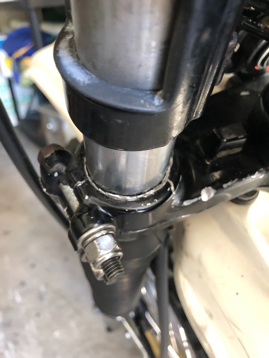

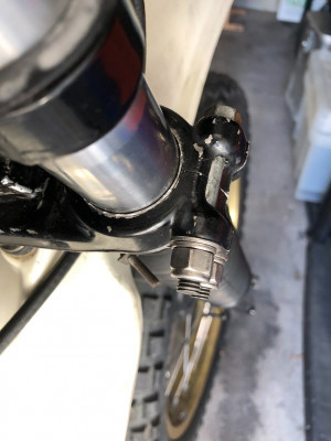

ich habe meine XT jetzt ja nach 17 Jahren wieder auf der Straße. Ich habe sie ja erst seit 2 Jahren und Vorgeschichten kenne ich nicht. Sie hat vor 2 Wochen Tüv bekommen und ich bin jetzt ca. 200km gefahren. Klar war von Beginn an, dass ich sie im Winter wieder in die Werkstatt hole, denn es sind noch einige Dinge zu tun und der Tüv-Ingenieur hat offensichtlich alle Augen zugedrückt. Unter anderem muss ich die Gabel angehen. Ein Simmerring ist defekt. Mehr Gedanken mache ich mir aber über die Klemmung der Standrohre - sowohl oben als auch unten. Die Standrohre sind 36mm im Durchmesser. In der unteren Klemmung sind offensichtlich Alubleche zwischengelegt, oben nicht. Beide Klemmungen sind aber komplett zugezogen. Da frage ich mich wie das geht. Ein einfacher Lösungsweg, im ersten Gedanken, Rohre raus, Alu raus, Spalt vergrößern und wieder festklemmen. Vermutlich ist das aber auch eine blöde Idee. Daher die Frage, wer zu den Fragen "wieso" und "was tun" eine Idee hat.

sieht aus der Ferne so aus als hätte ein Vorbesitzer die untere Gabelbrücke auf 38 mm aufgebohrt .
Gabelholme ausbauen, die Bohrungen oben und unten messen.
Wenn tatsächlich unten 38mm dann eine originale untere Gabelbrücke kaufen und einbauen. Die alte untere Gabelbrücke verkaufen .

Servus Dirk,
Wenn tatsächlich der Durchmesser vergrößert wurde würde ich auch zu einer neuen Gabelbrücke greifen (kann sein dass ich eine habe, je nach Ausführung, ich sehe jetzt nicht auf den ersten Blick ob vor BJ 1980 oder nicht). Bei der Gelegenheit auch gleich Kegelrollenlager in den Lenkkopf.

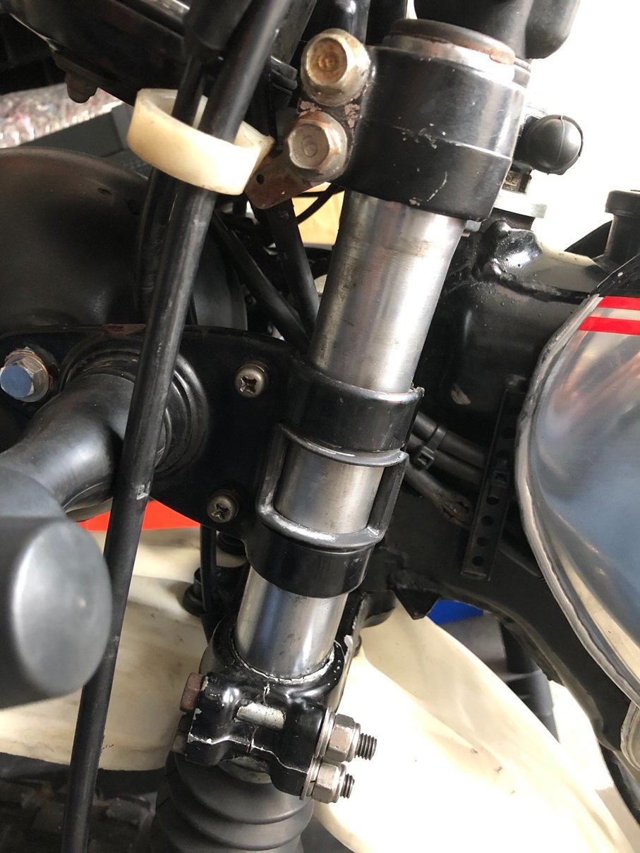

Welches Baujahr hast du denn? Es gibt Standrohre die zwischen oberer und unterer Klemmung leicht verjüngt sind. Die müssen etwas durchgeschoben werden. Dann verschwindet dieser Spalt wieder. Bei meiner 79-er irgendwass zwischen 15-20 mm. Ich müßte nach messen. Leider sind die Bilder ungünstig aufgenommen um das richtig zu erkennen.

Das geht jedenfalls nicht, soweit lässt sich das Alu nicht (oder nur kurz...) verformen.im ersten Gedanken, Rohre raus, Alu raus, Spalt vergrößern und wieder festklemmen.

Und das mit Aluzwischengelege hat der TÜV abgenickt?
Das kann ich kaum glauben, also dir schon Dirk, aber unser allwissender Überwachungsverein macht da keine gute Figur.

Löse doch einfach mal die obere
Gabelbrücke, dann der Versuch die
Verschlußstopfen zu öffnen....
ob sich das Standrohr dreht oder fest sitzt.

...ihr habt alle irgendwie recht. Mir war es aber auch ganz recht, weil ich das Moped endlich mal etwas bewegen wollte UND mein Wunschkennzeichen H-XT500 frei war und ich dadurch Anmeldezeitstress bekommen habe. Wenn ein Moped so lange nicht lief, dann kann ich es vor der Kellertür zwar mal laufen lassen, aber richtig fahren bringt mir viel mehr. Jetzt bin ich 200km gefahren und bringe sie wieder in die Werkstatt und kann mich ganz in Ruhe um alles kümmern - zum Beispiel die Gabel
Ich habe nochmal geguckt. Sie verjüngt sich im Bereich der Scheinwerferaufnahme um 2mm. Innerhalb der Klemmung weiterhin 36mm. Es scheinen somit die Originlarohre zu sein - wieso sollte jemand die Brücken aufbohren? Sieht ja eher so aus, dass es eine andere Brücke ist..? Keine Ahnung. Ich baue das in den nächsten Wochen auseinander. Ich habe mir die Verlängerungen bei Kedo angesehen. Ich denke, dass man sie so oben in die Gabelbrücke einsetzen kann, dass man das nicht sieht, oder? Mir ist aber klar, dass ich dennoch die Betriebserlkaubnis verliere...
