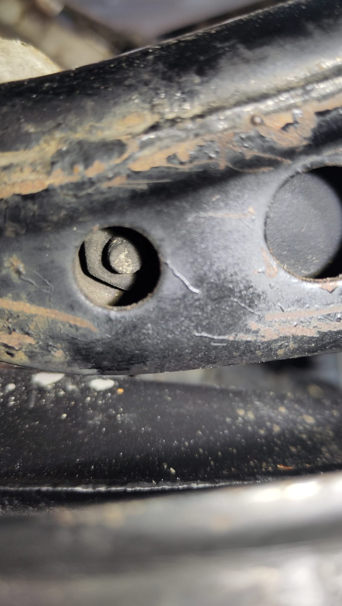

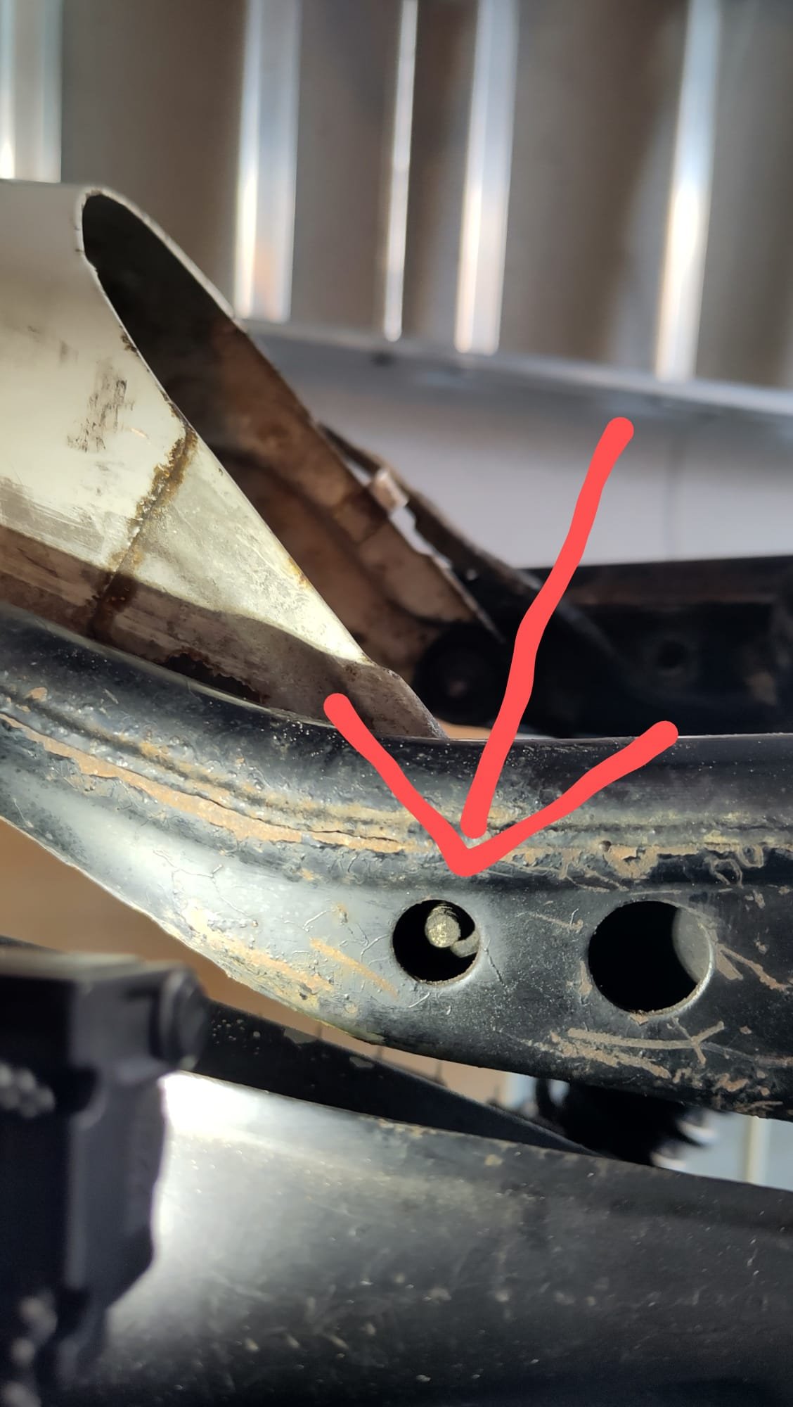

ich möchte bei meiner XT (1981) das weiße rückwärtige Schutzblech abbauen. Dabei bin ich über die beiden vorderen Schrauben "gestolpert" und bin mir nicht sicher, wie ich sie lösen, geschweige denn später wieder festziehen soll. Es scheint, als wäre die Mutter im Rahmen fast unzugänglich. Nur eine dünne Bohrung gibt Zugang, aber ich weiß nicht, was das helfen soll. Ich habe Angst, die Mutter im Rahmen zu verlieren :(
Habt ihr eine Idee, wie ich hier vorgehen muss?
Besten Dank

das ist eine Anschweißmutter, sie ist fest mit dem Rahmen verbunden. Du musst nur die Schrauben auf der Innenseite anschrauben, dann kannst Du das Schutzblech entfernen.

vielen Dank für die schnelle Antwort. Ich dachte mir so etwas schon, wollte es aber nicht ausprobieren. Nicht, dass die Mutter dann weg ist. :-)
