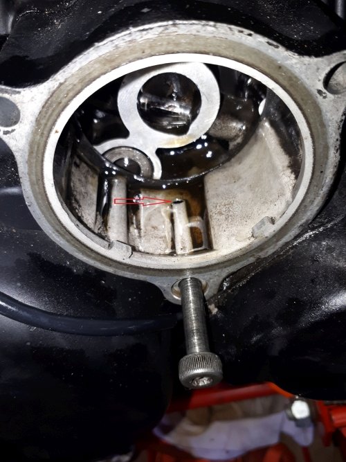

Lange Rede kurzer Sinn: da kam kein Öl. Nach etwa 200 mal Kickstarter runter drücken habe ich mal das Ölfiltergehäuse geöffnet. Aus dem Loch (Bildmitte) kommt nur Luft.

den leeren Ölkreislauf mit dem Kicker allein zu entlüften hat bei mir noch nie geklappt.
Das Loch mit Pfeil auf deinem Bild ist das Ablaufloch.
Wenn du alles sorgfälltig vorgeölt hast kannst du den Motor starten und über die M5-Entlüftungsschraube das Ölfiltergehäuse entlüften.
Manchmal klebt auch die federbelastete Kugel des Kugelventils im Gummisitz fest, die kann man mit 'nem kleinen Schraubendreher vorsichtig durch die Schlitze im Ölfiltergehäuse drehen und lösen.
Und wenn du danach ganz sicher gehen willst, dass auch wirklich Öl oben um die Nockenwelle sprudelt, kannst du ja mal im Leerlauf einen Ventileinstelldeckel lösen...

Die untere Ölfilterdeckelschraube schaut komisch aus. Ist die original? Wenn nein kann das Probleme machen.
Das gezeigte Loch ist übrigens ein reines Ablaufloch ins Motorgehäusr. Öl kann da nie rauskommen.

Dass das Loch der Ablauf ist weiß ich eigentlich. Ich war nur irgendwann völlig verunsichert weil bei jedem kicken Luft herausgepresst wird (ist das normal?)…………….und da ich im Bereich XT ein „Ahnungsloser“ bin habe ich gedacht ich frage lieber mal nach. Die untere Schraube am Ölfiltergehäuse ist für diesen Zweck von Kedo. Ich gehe deshalb davon aus, dass das in Ordnung ist (hat ja auch erst mal nichts mit meinem Problem zu tun).

ja, das ist normal, weil du die Ölfilterkammer offen hast. Geschlossen pustet der Kolben in Abwärtbewegung dann aus der Kurbelgehäuseentlüftung.
Die untere Schraube am Ölfiltergehäuse MUSS in angebautem Zustand das Ablaufloch verschließen. Das solltest du prüfen, da es über die Bauzeit hier zwei unterschiedlich lange Schrauben gab. Bau den Filter ein und mach an. Wenn nach 15 Sekunden kein Öl aus der M5-Entlüftungsbohrung kommt -> ausmachen und DANN kannst du auf Fehlersuche gehen.

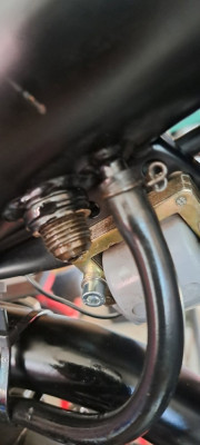

Genau so hab ich es gemacht. Wenige Sekunden und das Öl sprudelte aus der Entlüftung. Leider auch aus der Rücklaufleitung. Auf dem Gewindeanschluss am Rahmen sitzt etwas. Ich glaube das gehört da nicht hin. Bevor ich da mit der Zange rangehe meine Frage: Muss das so, oder kann das weg? Ich nehme an, dass das Gewinde normaler weise bis zu Rahmen geht und jemand da eine Scheibe oder ähnliches untergelegt hat. So kriege ich die Leitung jedenfalls nicht fest/dicht.
Holger
Holger

Ach so.....ja, die unter Ölfiltergehäuseschraube verschließt den Kanal. Alles gut!

das kann weg, sonst kannst du ja die Überwurfmutter der Rücklaufleitung nicht anziehen.

Danke! Also weg damit!
