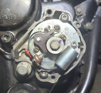

Das die Schrauben für den Kontakt und die Platte unterschiedlich sind, ist schon klar. Die Schrauben für die Kontaktplatte sind auch schon getauscht. Guxtu Bild...
Eigentlich sollte der Kontakabstand beim Verstellen des Zündzeitpunkts gleich bleiben. War aber leider nicht so.
