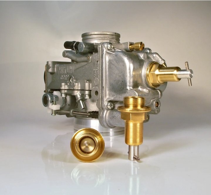

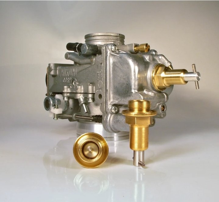

- Beiträge: 2645
Re: Mikuni TM 36 viel zu mager
...so:
Im Prinzip funzt das wie die Luftschraube für das LL-Gemisch... Schraube mit Konus und Sitz...verstellbarer Durchlassquerschnitt.
pedal.pat
- Beiträge: 158
- Registriert: Sa Jul 06, 2013 17:06
- Wohnort: Neu Isenburg
Danke , was es alles gibt !
im prinzip muss das, wenn es heraus gefahren ist, gekonnter werden weil man ja nicht weiss was der Querschnitt in Düse bedeutet , oder ?
- Beiträge: 6562
Das Problem bei den käuflichen Verstellhauptdüsen ist der viel zu steile Nadelwinkel. Da verstellt ein Temperaturunterschied schon um 5 Nummern.
