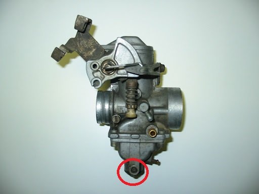

ich habe über den Winter den Vergaser meiner XT ausgebaut, Stutzen etc. erneuert und Dichtungen und Gummiringe am Vergaser erneuert.
So weit, so gut. Bin mit dem Ergebnis sehr zufrieden, habe nach der ersten Ausfahrt in der Garage ein, zwei Tröpfchen entdeckt, die vorher nicht da waren. Dachte zuerst an Öl, aber gestern mal ganz genau nachgesehen und festgestellt, das es sich um Kraftstoff handelt.
Aus dem Schlauch (Teil Nr. 66 auf der Explosionszeichnung), der als Überströmschlauch bezeichnet wird, kommt etwas Kraftstoff raus. Während der Standzeit bleibt alles trocken, also unmittelbar nach der Fahrt.
Da der Schlauch existiert, hat er ja auch eine Funktion, bis jetzt hatte ich aber keine Tropfen unter dem Mopped. Die beiden Schläuche am Vergaser habe ich auch erneuert, die alten waren Knochenhart.
Vielleicht erklärt mir jemand die Funktion und ob der Austritt normal ist.

- Beiträge: 7220
Re: Vergaser Überströmschlauch
#65 ist der Überlaufschlauch, aus dem bei undichtem Schwimmernadelventil Sprit kommt.
#66 ist der Ablasschlauch für den Schwimmerkammerinhalt, wenn die kleine seitliche Ventilschraube an der Schwimmerkammer geöffnet ist.
Demnach würde ich zuerst mal diese kleine Schraube zum Ablassen des Schwimmerkammerinhalts auf Dichtheit und Funktion untersuchen.
Hallo Frank,
danke auch für Deine Antwort, jetzt bin ich im Bilde, werde ich mal sehen ob ich die Schraube raus bekomme, die ist ziemlich vermurkst. Vielleicht ist das auch schon die Ursache!
Grüße, Peter
Grüße, Peter
