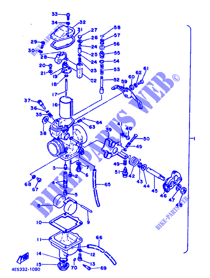

Aus dem Schlauch (Teil Nr. 66 auf der Explosionszeichnung), der als Überströmschlauch bezeichnet wird, kommt etwas Kraftstoff raus. Während der Standzeit bleibt alles trocken, also unmittelbar nach der Fahrt.

#65 ist der Überlaufschlauch, aus dem bei undichtem Schwimmernadelventil Sprit kommt.
#66 ist der Ablasschlauch für den Schwimmerkammerinhalt, wenn die kleine seitliche Ventilschraube an der Schwimmerkammer geöffnet ist.
Demnach würde ich zuerst mal diese kleine Schraube zum Ablassen des Schwimmerkammerinhalts auf Dichtheit und Funktion untersuchen.

danke auch für Deine Antwort, jetzt bin ich im Bilde, werde ich mal sehen ob ich die Schraube raus bekomme, die ist ziemlich vermurkst. Vielleicht ist das auch schon die Ursache!
