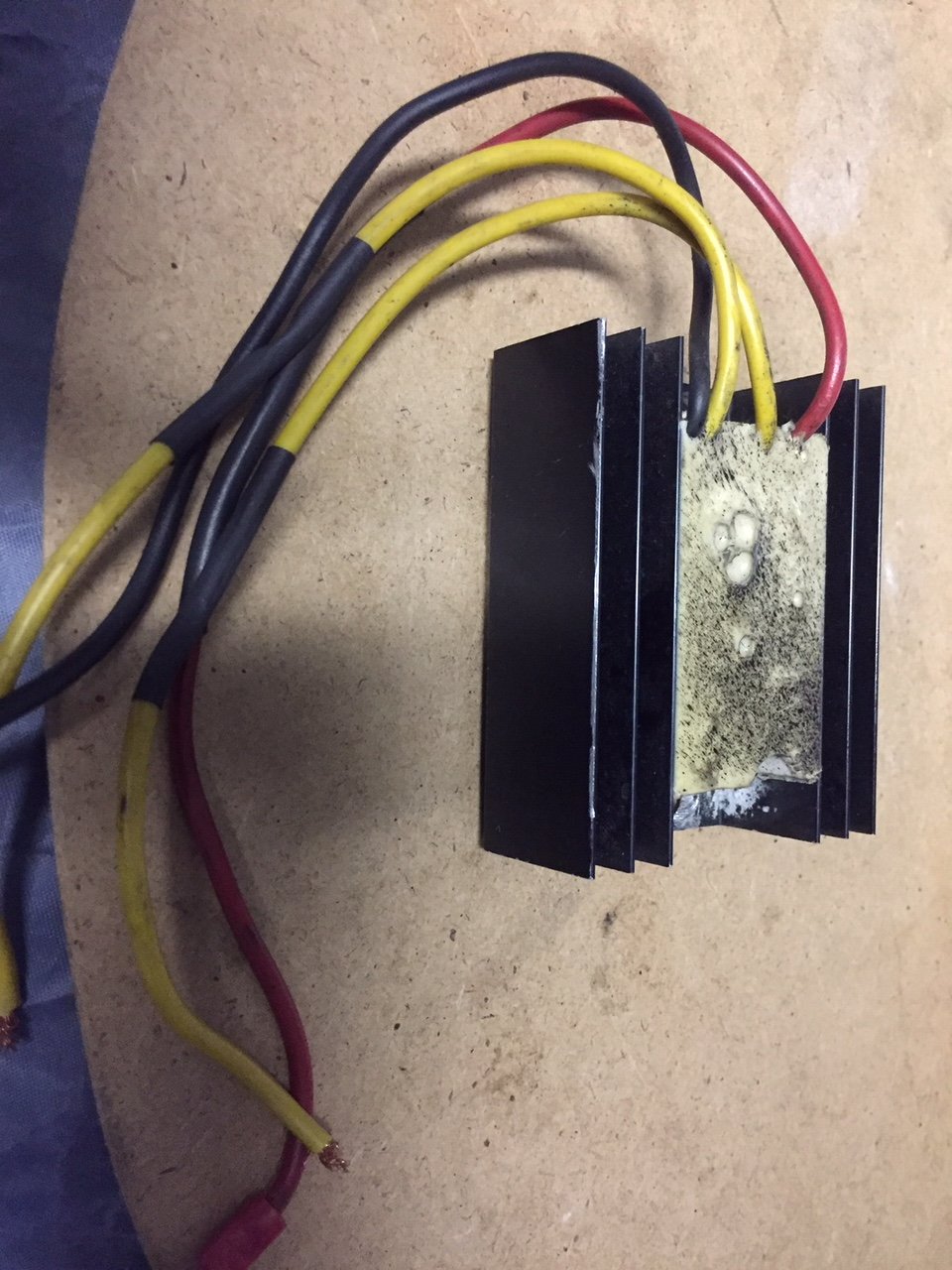

Guten Abend allerseits,
der Regler auf dem Foto war in dem kleinen Teilepaket, das ich beim Kauf meiner XT bekommen habe.
Welcher Regler ist das ? Lohnt es sich, den aufzuheben oder kann der zum Elektronik-Schrott ?

Schaut aus wie die Regler-Gleichrichter-Einheit eines 12-Volt-Kits von Wunderlich aus den 1990er Jahren und könnte durchaus noch OK sein!?!

Es ist definitiv ein Wunderlich Regler. Ich habe auch noch einen übrig.
Bei mir war er seit 2001 drin und hat immer zuverlässig funktioniert. jetzt kommt im Zuge einer Vollrestaurierung ein Röbi-Regler rein, da ich den Kabelbaum auch wieder original haben will.

Ich denke, dass das ein Wunderlich Regler ist. So einen hab ich auch verbaut, aber leider läd die Batterie nicht mehr

wenn seither ein Wunderlich Regler verbaut war, kannst Du nicht einfach Plug & Play auf KEDO oder ROEBI umrüsten. Beim Wunderlich Regler musste die LIMA Spule umgelötet und der Kabelbaum abgeändert werden. Das muss wieder rückgängig gemacht werden bevor KEDO oder ROEBI verbaut werden kann. Ich hab noch einen Wunderlich Regler übrig, den würde ich für umme abgeben.

Man kann den Wunderlich-Regler auch reparieren bzw billigst neu aufbauen. Er besteht aus einem Brückengleichrichter, zweier Z-Dioden und einem 4-Quadranten-Triac. Allein die Polyester-Spachtelmasse mit der er vergossen ist machts schwierig.

Aber die Verdrahtung für einen neuen KEDO-Regler wieder passend zu machen, das ist keinerlei Hexenwerk! Hilfestellung findet sich in der weiter oben verlinkten Anleitung für die Installation des Wunderlich-Reglers! Es muss auch nix umgelötet werden, es genügt, den Draht vom unteren Ende der Lichtspule einfach außerhalb der LiMa auf Masse zu legen …
Fachkundige Leute kriegen es sicher hin, einen solchen alten Regler wieder funktionstüchtig zu machen, gar keine Frage! Aber Elektro-Laien sollte man das vielleicht lieber nicht zumuten!?

Der Wunderlichregler unterscheidet sich vom Original doch dadurch, dass der Originalregler mit auf Masse liegt, also nur über Plus angeschlossen wird.
Und beim Original ist die Diode hinten extra drangebaut, bei Wunderlich integriert.
Nach einem Umbau für den wunderlichen Regler hingegen kann man einen fast beliebigen Enduro-Regler mit 4 Anschlüssen aus den 80/90ern nehmen, beispielsweise XT350.
Das zusätzlich eingebaute Massekabel wird auf einen der beiden gleichfarbigen Eingänge gehängt und das Phasenkabel auf den anderen.
Der schwarze Reglereingang auf Batterie-Minus, der rote Ausgang über die Sicherung zur Batterie. Fertich.
