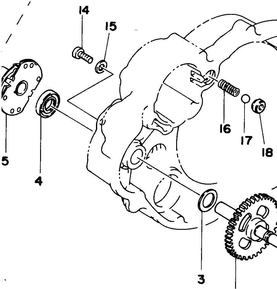

@ Hallo Forum, möchte das Thema nochmals aufgreifen, und habe da nochmals Fragen
Hallo rei97,
B. Die Distanzscheibe/Verlustscheibe - Teil Nr 5 - scheint bei mir zu fehlen, wenn dann gehört diese auch zwischen die Unterbrecher-Antriegswelle und den Kupplungsdeckel. Richtig ? Meine Unterlagen sind nicht erschöpfend, aber bevor ich richtig sch..ß baue
frage ich

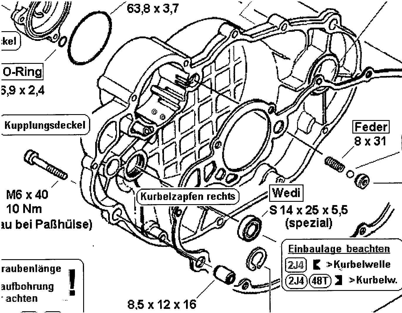

C. Bei meinen SR-Unterlagen finde ich am rechten Kurbelwellenzapfen ein Wedi " S14x25x5,5 spezial " der wird es wohl deiner Meinung sein ? Gruss Roman
Hallo rei97,
A. welchen Dichtring oder Wedi meinst du ? in meinen Unterlagen finde ich nur den Wedi zum Zündversteller -Teil Nr 4, ich finde aber keine Grösse in meinen Unterlagen.oder ein zerstörter Dichtring im Kupplungsdeckel zur Kurbelwelle

- Beiträge: 4086
Re: Ölige Zündkerze
Also:Der Wedi "spezial" hat in dieser Beziehung keine Funktion.
Der Dichtring im Kupplungsdeckel verhindert einerseits Ölaustritt Richtung Zündung, andererseits bekommt er Öl aus dem Filterraum um das Öl für die Kurbelwellenversorgung durch den Zapfen, vorbei am Schleudersumpf in das Kurbelwellenhauptlager.
Ist der Dichtring z.B. an der Dichtlippe beschädigt oder verdrückt, kann das Öl von oben über das Filtergehäuse vorbei an der Kurbelwelle nach unten.
Es gibt zumindest bei der SR 2 verschiedene Einbaulagen des Ringes ohne und mit Sprengring.
