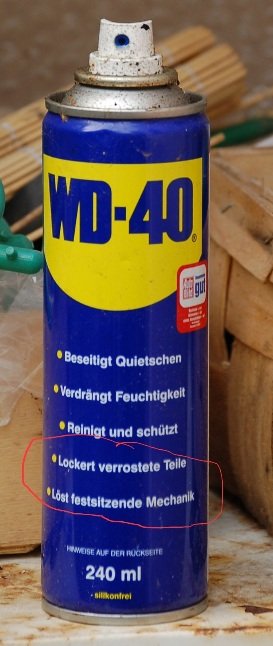

Re: Gabelstopfen
Genau umgekehrt, das klassische WD40 ist ein Rostlöser und kein Pflegeöl.Moin von der Nordsee,
nimm richtigen Rostlöser, WD40 ist nur ein Pflegeöl.
Holme in die Gabelbrücken einbauen und nach oben durchschieben, dass die Gabelstopfen nicht geklemmt werden.
Dem Rostlöser Zeit zum Wirken geben und vielleicht mit dem Heißluftföhn Wärme zuführen.
Und stell das Moped sicher hin, nicht dass du sie umhebelst.
Viel Erfolg.
Die Annahme, dass WD40 ein Pflegeöl ist, hält sich echt hartnäckig.

Wer verklagt den Laden jetzt wegen unlauterem Wettbewerb?

Neineinein -> WD40 schmiert nicht !!!Irgendjemand wird behaupten die Zeugen wären geschmiert...
