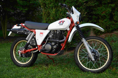

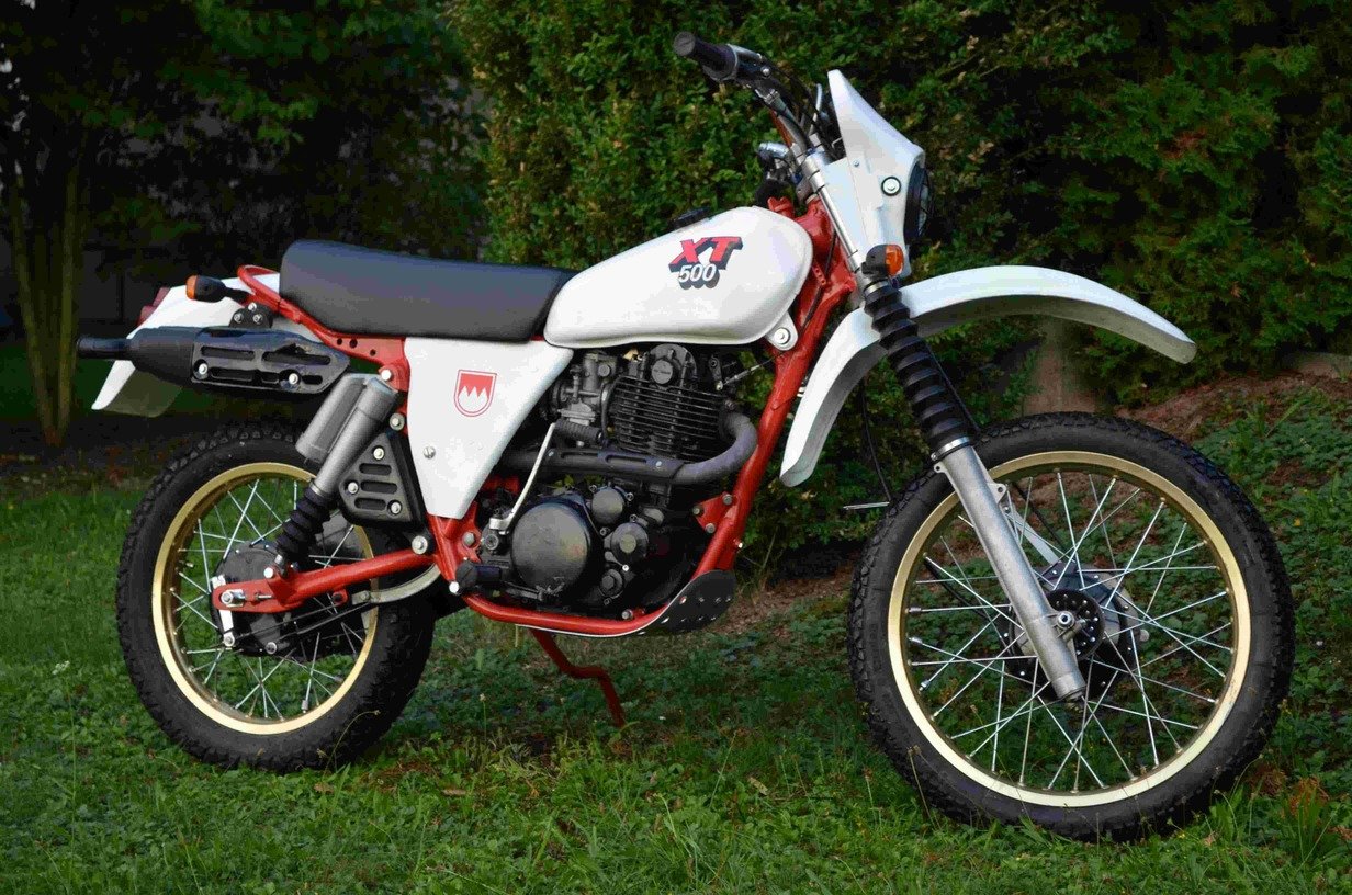

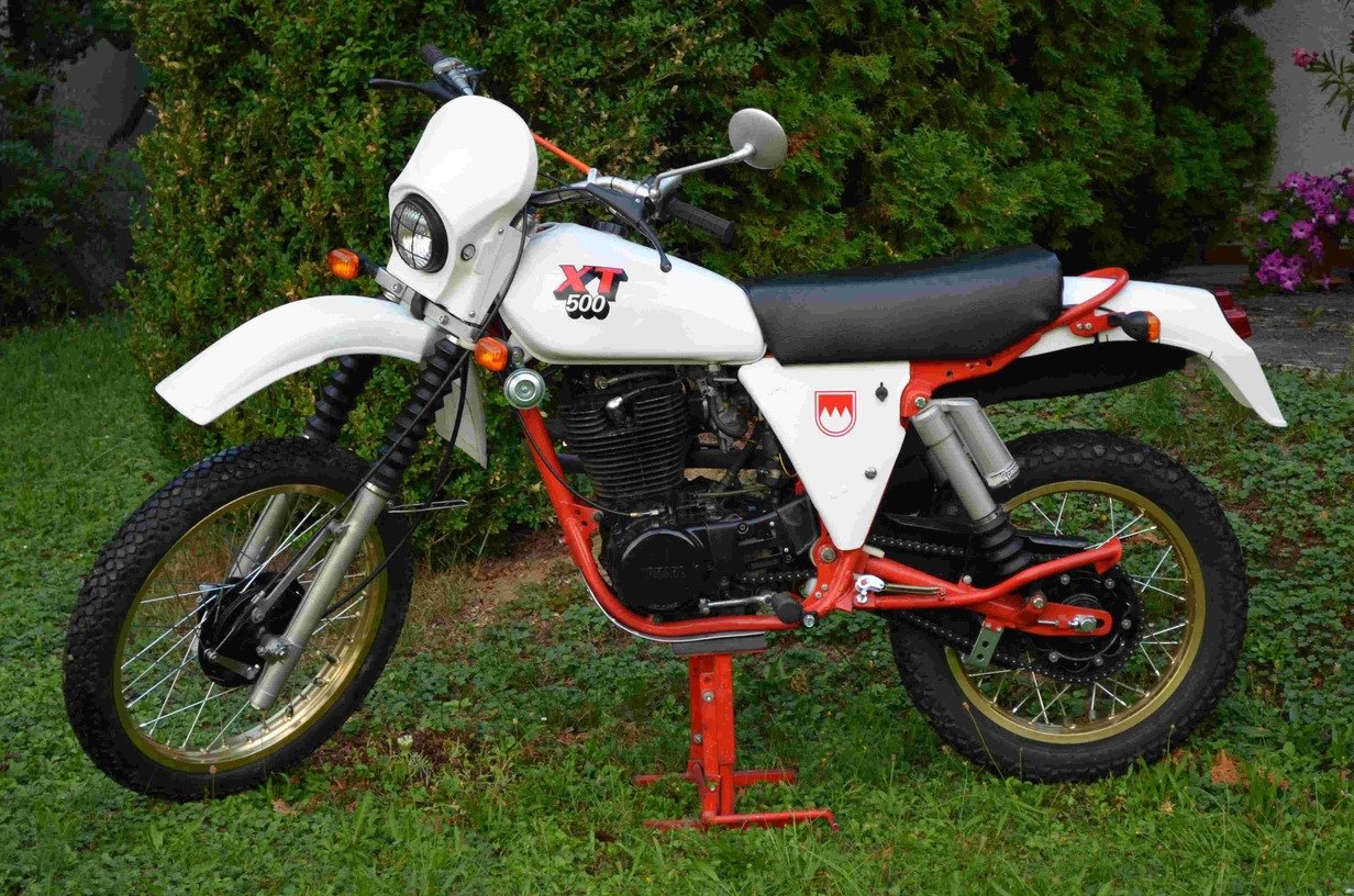

Hallo.
Der Umbau wurde von einem Freund ca.1988 begonnen .Im Dezember 22 übernahm ich dann die Baustelle mit dem Ziel im Herbst soll der Umbau abgeschlossen werden.
Ziel erreicht. Seit September hängt das 07er Kennzeichen am Kotflügel.
Die Änderungen im Einzelnen:
Maicotele D=38mm Federweg 250mm
Maguralenker mit Mz-Hebeleien u. Schalter aus der Vorwendezeit
Sitzbank gekürzt , 1 Sitzplatz
Schwinge 50mm verlängert
Hydrocross Federbeine Federweg ca 220mm
u. ein paar Kleinigkeiten
Die Reifen werden bei Bedarf gegen bissigere getauscht.
Der Umbau erfolgte für einen Rucksackfahrer (Beteuer).

Das ist der Wettbewerbsmuli.
MfG

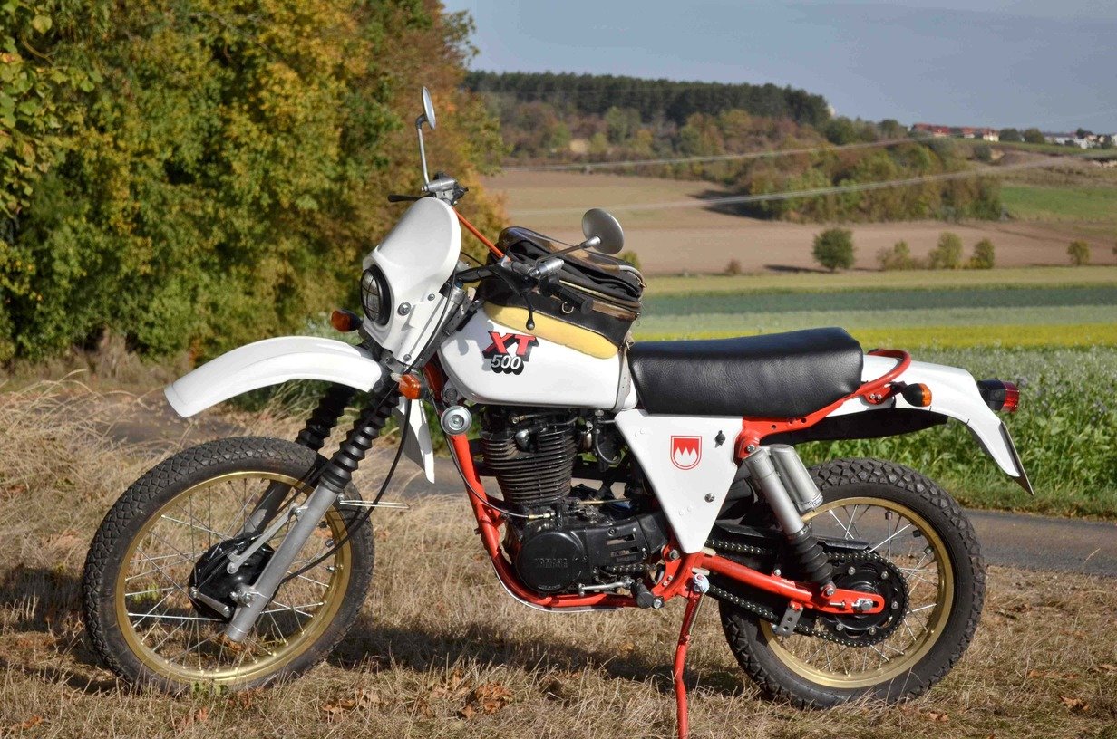

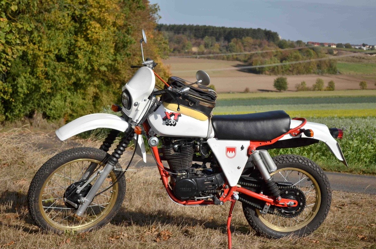

Da gingen ein paar Bilder verloren. (442KB jpg werden als zu groß abgelehnt).
MFG
neuer Versuch
MfG
Jetzt mit 07 am Heck

Woher kommst du denn, wenn da das Franken-Logo draufklebt?
ott
Beiträge: 10
Registriert: So Jan 22, 2023 14:41
Re: Ein Umbau begonnen in den späten 80ern....
Beitragvon ott » So Okt 15, 2023 22:39
Hallo.
Ca.8km östlich von Tauberbischofsheim.
MfG
