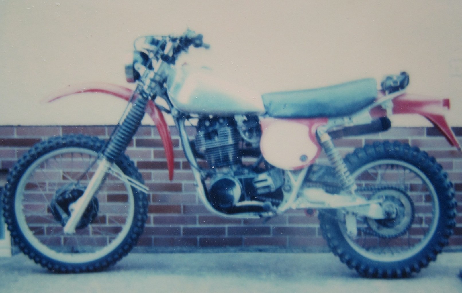

Mein Name ist Ludwig .Seit ca. 50 Jahren fahre ich Motorrad darunter,auch eine für Endurowettbewerbe umgebaute, XT.
Momentan bin ich mit dem Umbau einer XT für einen "Rucksackfahrer" beschäftigt.
Umbau aus den frühen 80ern.

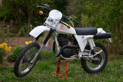

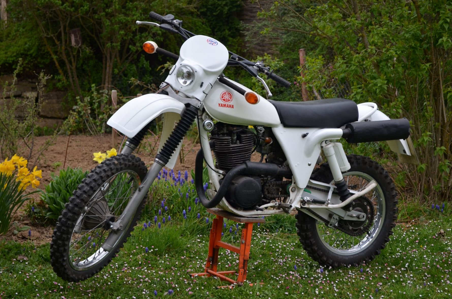

Re: Umbau aus den frühen 80ern.
Interessanter Umbau
Wie das so üblich ist, muss man sich auch der Krtitik stellen, wenn man hier sein Moped präsentiert
Die Fussrasten ....
Ist das eine Maico Gabel / Vorderradkombination?
Vielleicht erzählst du etwas über ein paar Details die man nicht sieht?
Die Fussrasten ....
- Beiträge: 3443
Simson Blinker, g**l....
- hershey
- Beiträge: 969
Ist die Schwinge Eigenbau oder eine modifizierte KL250?
- Beiträge: 2606
...Cooles Gerät!
Der Vorderbau sieht stark nach Maico aus, ebenso wie der Endtopf...

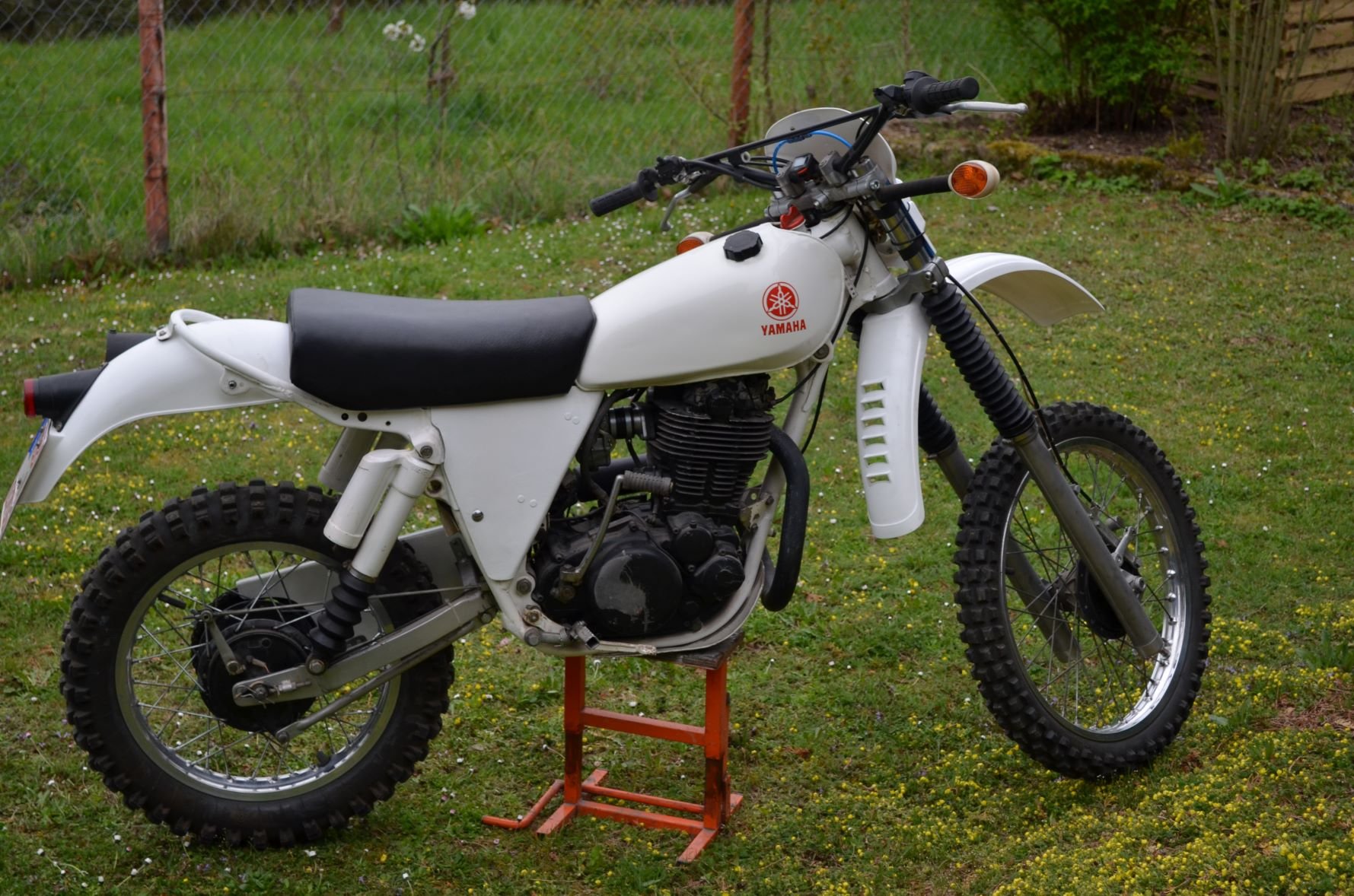

Erinnert mich ein bisschen an meine weiße "PyrenXT"...
gost
- Beiträge: 172
- Wohnort: LKR PAF
Für meinen Geschmack etwas zu viel weiß (Rahmen und Plastikteile) der Rest wurde schon genannt. Also nix, was nicht zu korrigieren wäre
Ansich ein sehr zeitgenössischer Umbau
- Beiträge: 7204
Erinnert mich ein bisschen an meine weiße "PyrenXT"...![]()
tststs, rahmenfeste Soziusrasten. Wenn das der Kittel sieht...
Der Lochblechbogen rechts ist Teil der Bremse oder ist das ein Rahmenschutz?

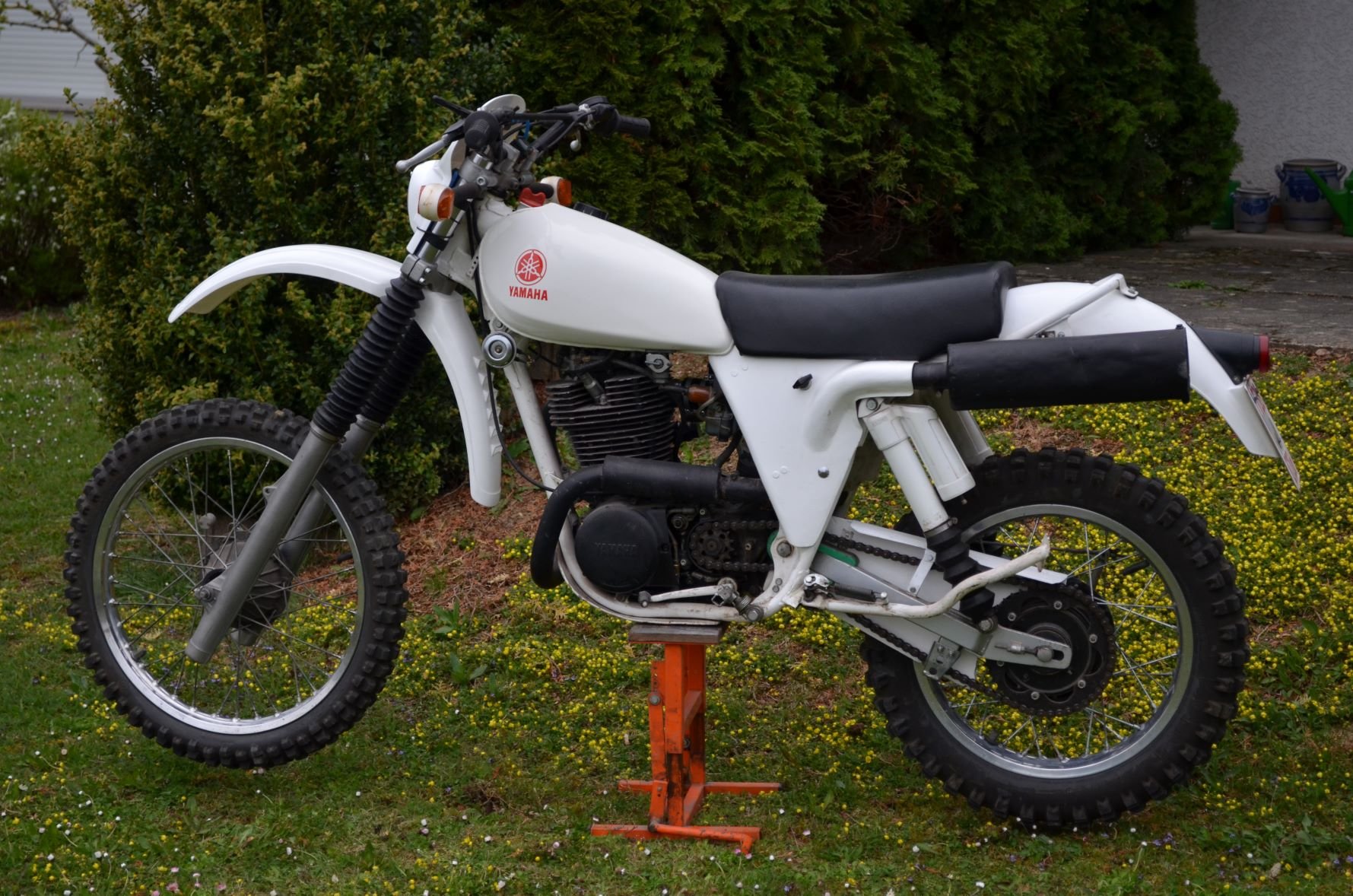

Hallo.
Tele u. Vo-rad sind Maico,Schwinge u. Schalldämpfer sind Eigenbau.Leistung ca.35PS.
Federweg vo.300 hi. ca. 230.
MfG
MfG
- hershey
- Beiträge: 969
Wenn man sich das Bild genau anschaut, erkennt man, das es Teil der Bremse ist.
Der Clarke-Tank passt ausgesprochen gut zur XT
- Beiträge: 2606
...jepp Bremse, ... Rasten sind so vom "Kittel" eingetragen...
Hallo Ludwig, danke für die Bilder. Gefällt mir! Finde ich sehr interessant solche Umbauten aus der Zeit, die auf "eigene Faust" entstanden. Erzähl doch noch ein bisschen mehr. Warum der Auspuff links und vordere Bremse rechts? Was war damals die Motivation für den Umbau und welche Wettbewerbe bist du damit gefahren? War das Ding mal zugelassen? Sieht aus also ob da eine rote Nummer / 07er dran ist?Hallo.
MfG
ott
- Beiträge: 10
- Registriert: So Jan 22, 2023 14:41
Hallo.
Anfang der 80er als die Viertaktklasse kam mußte jeder sein Motorrad selbst aufbauen. Also das verwenden was greifbar war.
Maico hatte damals die Bremse rechts.
Auspuff links war durch die Verwendung einer Crossanlage vorgegeben .Das war in Philippsburg sehr praktisch um die linke Hand aufzutauen.
Fahrwerksmäßig ist alles eingetragen.
Letzter Einsatz 98 in Isny.
Seitdem nur noch ca. 1h/Jahr in Bewegung mit , 07er, um einrosten zu vermeiden.
MfG
MfG

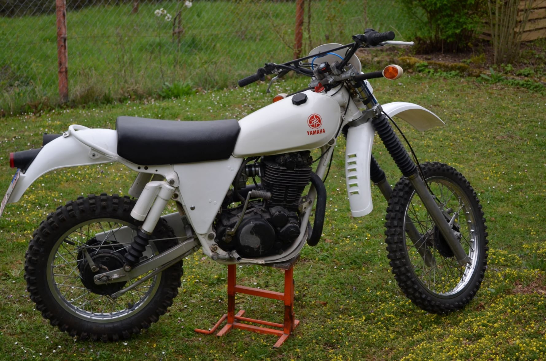

- hershey
- Beiträge: 969
Sehr interessant, gerne mehr Infos!
Links vom Zylinder ist tasächlich mehr Platz für den Krümmer. Normalerweise kommt dann aber irgendwann die Batterie.
Meine erste umgebaute XT von Anfang der 80er ist nicht so gelungen wie deine. Aber ich bin auch keine Rennen damit gefahren. Immerhin habe ich viel dabei gelernt...
- xtrack
- Beiträge: 1488
- Wohnort: B/W
@ hershey.
Sieht echt gut aus, leider ist das Foto sehr unscharf.
Welche Schwinge ist das ?
- Twinshocker
- Beiträge: 378
- Wohnort: Allgäu
Schönes Gerät
Wie bist du denn mit den Hydrocross zufrieden ?
Ich bau gerade eine Heos auf, die hat auch welche drin. Ich hatte noch nie Hydros und bin etwas unschlüssig .
