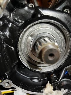

Nabend Jungs, Mädels, Alter…
vielleicht kann mich jemand von euch beruhigen. Mein XT500 Motor hat im Bereich Antriebsritzel geölt. Ich habe den alten Simmerring und den O-Ring tauschen wollen und beim Ausbau des Simmerrings habe ich eine Spaxschraube etwas zu tief eingeschraubt. Jetzt ist da ein 1mm Loch im Blech des Lagers. Der Lagerkäfig schleift nicht daran aber ich mache mir Sorgen um den Ölhaushalt. Sollte ich das Lager unbedingt erneuern?

Kein Panik, besorge dir ein gebrauchtes lager und entferne vorsicht der braune dichtring un wechsele mit der perforierten Dichtring.
Motor muss nicht geöfnet werden!

Aber nimm einen guten Dichtring (FKM = Viton = RS2-Lager). Die normalen aus NBR halten die Hitze nicht sicher dauerhaft aus.

das Lager hat aber keinen Gummi, sondern eine Blechabschirmung. Der Tausch des Blechs würde bestimmt in die Hose gehen. Am liebsten würde ich es so lassen, nur die Sache mit dem Ölkreislauf beschäftigt mich. Im Motorgehäuse sieht man eine Bohrung zwischen Lager und Simmerring. Liegt da sowieso Öl an?

Ich habe während meiner Zeit oft den Blechdeckel (braun) getauscht, aber hatte sowas von alten Lagern immer da.
In Deinem Fall wüerde ich einen Tropfen, JB-Weld möglichst flach auf das Loch setzen.
Der 2K Kleber ist Benzin und Ölfest und das bis >150°C. Der Öldruck ist eh minimal.
Die Stelle vor der Anwendung mit Aceton auf einem Q-tip entfetten.

habe auch gleich noch die Hülse mitbestellt. Denke, dass der ursprüngliche Ölverlust über die eingelaufenen Rillen kam. Motorrevision ist erst 700km her.

Wenn Du einen reinen Blechdeckel ohne braunen Gummi drin hast, solltest Du den Motor zerlegen und das richtige Lager einbauen. U.U. ruinierst DuDir damit langfristig das Getriebe.

Du hast mit einer Spaxschraube ein Loch in die Blechabdeckung gemacht ????

Habe 1mm vorgebohrt und dann die Schraube etwas zu tief eingedreht. Könnte mir vor lauter Ärger selbst grad die Schraube in die Backe jagen.
Möchte keinen Namen nennen wer den Motor gebaut hat. Hat schon mal jemand das Blech durch Gummi ersetzt?

Das Loch wäre winzig und nicht wirklich ein Problem. Wenn, dann durch Weichlöten verschließbar. Aber ob mir der Blechdeckel genügen würde? Dafür hab ich schon zuviel Schrott gesehen.

Was ist denn an dem Blechdeckel das Problem im Vergleich zum braunen Gummideckel ?
Im Getriebe plätschert ja etwas Öl rum ohne nennenswerten Druck. Was machts da wenn der Blechdeckel etwas schlechter abdichtet und etwas Öl zwischen Lager und Simmerring ist ? Sollte für die Dichtlippe doch sogar eher besser sein oder ?
